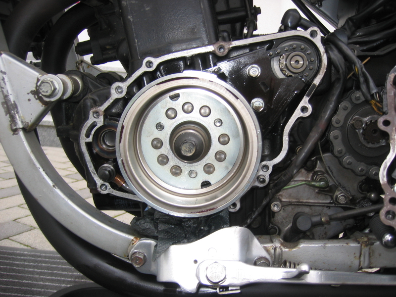

Also zuerst einmal den LiMa-Deckel aufgemacht (Tip: Vor dem Öffnen eine Ölaufangwanne unterstellen Wink). Der war so fest zusammengeklebt, dass das nur unter Zuhilfenahme eines dünnen Schlitzschraubenziehers und vorsichtigem Aufhebeln ging ... so ging es aber ganz gut:
[Bild: http://www.digital-brain-art.de/Bilder/GPZ/Polrad1.JPG]
Wie man sieht, hat sich doch tatsächlich bei einem Magneten schon die Versiegelung entfernt. Das war bei meiner ersten Inspektion an dieser Stelle, als ich die Ventile eingestellt habe, noch nicht so. Scheint also wirklich keine schlechte Idee gewesen zu sein, das jetzt anzugehen.

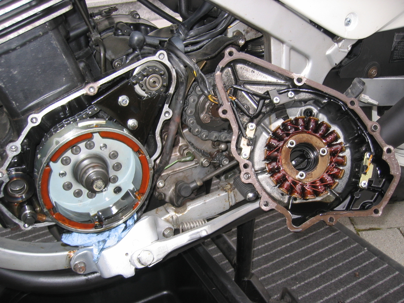

Danach die zentrale Schraube entfernt (Vorsicht: Linksgewinde!). Ich konnte zum Glück auf einen 12V Schlagschrauber von meinem Nachbar zurückgreifen, ohne wäre das eine komplizierte Sache geworden. Mit dem Schrauber war es kein Problem. Dann mittels einer 18 X 1,5er Schraube und wieder mit dem Schlagschrauber das Polrad abgezogen. Alles ganz easy:

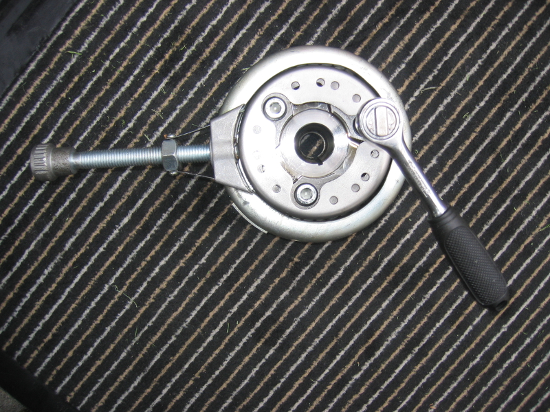

Dann den Anlasserfreilauf umgebaut. Zum Lösen und nachher zum Festziehen der Schrauben für den Freilauf hat mir ein Ölfilterschlüssel gute Dienste geleistet:

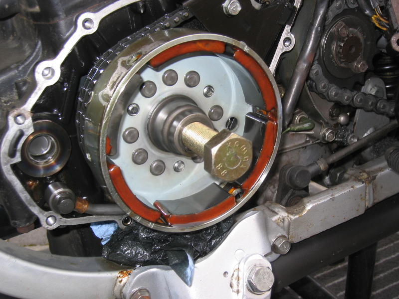

Jetzt das neue Polrad wieder mittels Schlagschrauber drann gedonnert:

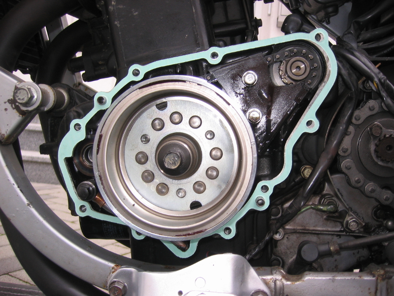

Die alte Dichtung auf beiden Seiten mit einem Stechbeitel entfernt (ziemliches Geduldspiel) und nach Anbringen einer neuen Dichtung den LiMa-Deckel wieder drauf geschraubt.
