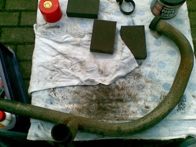

Eigentlich habe ich ja Mädchenarme, aber seit heute Nachmittag fühle ich mich wie Arnold Schwarzenegger. Der Grund: Ich habe meine Krümmer per Handarbeit entrostet und geschliffen. Das heiߟt, ich habe sie einfach abmontiert und stundenlang mit mehreren Schleifschwämmen unterschiedlicher Körnung den Rost und alte Lackreste abgeschrubbt.
Was haltet ihr von dem Ergebnis, reicht das, um nun zu lackieren? Oder werden die kleinen, schwarzen Punkte dabei zum Problem. Es handelt sich um kleine Rostkrater, würde ich sagen.

Würd sagen das reicht meiner sah auch so aus und hält...
die Schleifschwämme sind super mit viel wasser war das bei mir kein Akt....
Musst halt wie immer beim Lackieren die Oberfläche erst noch Fettfrei machen...
Zum einbrennen, Heiߟluftföhn reicht NICHT...du wirst beim ersten starten merken wie die Lösungsmittel verdampfen, hat bei mir schön gestunken und man hat es auch gehörtWink
