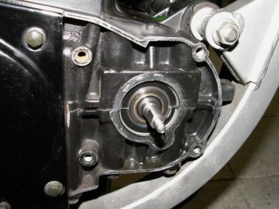

Ah, hab doch noch Bilder:
Im Flügelrad sieht man noch (aber schlecht) den einen Teil der Dichtung, der weiߟe Ring.
Bild 2 ist das Wasserpumpengehäuse mit dem ölseitigen Simmering und Gehäusedichtung.
Und um dich zu beruhigen Ometa , da kommt kein Öl, Bild 3 Wink
(da sollte aber auch kein Wasser sein wie bei mir...)

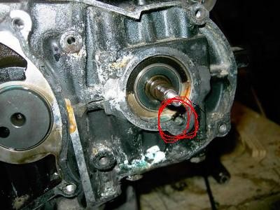

Was mich stutzig gemacht hat ist diese Bohrung unterhalb der Wasserpumpenwelle! (siehe Bild von Rubino)
Kann es sein das bei defekter Wellendichtung (mechanische Dichtung der Wasserpumpe) dort das Kühlmittel in den Motor einflieߟen kann und für die Schaumbildung im Motoröl verantwortlich ist? vielleicht kann da jemand eine aussagekräftige Aussage machen!?!?!?

thoho11 schrieb:Was mich stutzig gemacht hat ist diese Bohrung unterhalb der Wasserpumpenwelle! (siehe Bild von Rubino)

thoho11 schrieb:Kann es sein das bei defekter Wellendichtung (mechanische Dichtung der Wasserpumpe) dort das Kühlmittel in den Motor einflieߟen kann und für die Schaumbildung im Motoröl verantwortlich ist? vielleicht kann da jemand eine aussagekräftige Aussage machen!?!?!?
Ja, das ist tatsächlich der Fall.
Das war genau der Grund weswegen ich dazu gekommen bin dieses Foto zu machen.
Wenn du genau hinschaust siehst du den Wassertropfen unterhalb der WaPuWelle.

Da hast du einen kleinen Denkfehler.
Die Welle läuft in einem Gleitlager, das man da auch sehen kann. der Simmering verhindert das Öl in den Wasserkreislauf oder allgemein nach auߟen gelangt.
Durch diese kleine Bohrung kann das Öl ,welches das Lager schmiert, zurück in die Ölwanne laufen Wink
Die geht also nicht nach auߟen, sondern ist eine Rückführung, damit auch die Ursache einigen Übels Big Grin
Ist jetzt nur die "Wasserseitige/Mechanische Dichtung" beschädigt, läuft das Wasser durch ein anderes kleines Loch im Wasserpumpengehäuse nach auߟen ab.
Das wird der Tropfen gewesen sein den Thomas immer gefunden hat.
Bei mir war dieses kleine Loch aber irgendwann verstopft, das Wasser blieb stehen,
die unbehandelte Welle fing an zu rosten (siehe Bild) und beschädigte dadurch den "Ölseitigen Simmering".
danach konnte das Wasser ungehindert durch die Ölbohrung in die Öllwanne flieߟen...
Ihr seht, die kleine Bohrung im Wasserpumpengehäuse die wir bisher noch nicht angesprochen haben ist enorm wichtig Wink

Hi Börni,
so sieht es grad aus
Hier der innere Deckel.
Ich warte noch auf die Teile und kann an der Baustelle nicht weitermachen.
Öl kam nicht Smile
