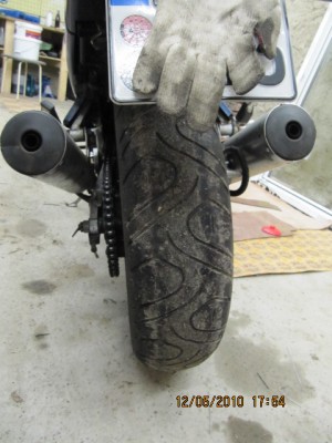

Da bin ich wieder, jetzt ist der Umbau beendet, habe auch schon ca. 500 km hinter mir und bin sehr zufrieden, nur den leichten Kettenversatz muߟ ich noch beseitigen lassen. Dann gehts ab zum Tüv.

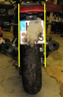

hab jetzt nicht den ganzen Fred gelesen und vielleicht auch nen Knick in der Optik: aber steht das Hinterrad leicht nach links versetzt? Sieht irgendwie so aus, wenn man dass mit dem Nummernschild vergleicht.

Ich hab zwar nicht dir Ahnung von sowas! Allerdings sieht es wircklich so aus.
Oder das Nummernschild ist nicht mittig montiert? Think
Dennoch Respekt das ist mal ein Hinterreifen für so ein kleines Bike Clap
Koga schrieb:Oder das Nummernschild ist nicht mittig montiert?
Das Kennzeichen denke ich ist schon mittig montiert.

War gerade mal nachschauen, ich muߟ euch leider recht geben, das Rad ist um 7 mm versetzt, das wäre auch in etwa der Kettenversatz, dann muߟ ich da wohl noch mal rann Shocked .

Oh ha, schön geschrieben, hört sich wirklich toll an, nur leider kann man die Felge nicht hin und her schieben wie man möchte sonst paßt nämlich nichts mehr!!! Da ich die Felge jetz neu ausrichte, muߟ ich die Ankerplatte sowie die Distanzhülsen nachbearbeiten, die Aufnahme der Ankerplattenhaltestrebe muߟ an eine andere position geschweiߟt werden.
Nur das du mal verstehst wa da alles dran hängt.
Übrigens ist der Sitz des Bremssattels zur Schwinge NICHT variabel sondern der Sitz zur Bremsscheibe und zwar ganze 3mm
