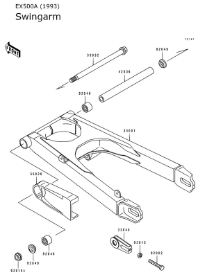

habe heute mein neues Schwingenlager (Nadellager) von Vogel Motorradzubehör bekommen. Habe ja noch eine alte Schwinge inkl. Lager rumliegen und mal geschaut, ob das passen kann. Ich denke nicht Shocked Die eingebauten Lager habe einen Innendurchmesser von 15mm (ca.); die neuen sind viel größer (ca.24 mm) - siehe Bild. Oder mache ich da einen Denkfehler? Wie bekomme ich denn die alten Lager raus, um mir die mal genauer anzuschauen?
Übrigens: die Bestellnummer bei Vogel lautet: 7737430 (auf der Verpackung steht für EX500 A '87-'89 - sollten eigentlich passen...
DANKE!!

Du schiebst die innere Hülse erstmal da raus und dann siehste schon... Wink

... rausschieben... also raushämmern? Im Bucheli steht darüber leider rein gar nichts drin. Und die Bilder sind dort auch nicht korrekt (sprechen über die Schwinger und verweisen auf die Umlenkungsbilder als Schwingenbilder...) Rolleyes
Danke im voraus für etwas genauere Tipps Clap

@Desmond: Die Lager von Vogel passen super, hab ich auch drin.
Ich denk mal die Explosionszeichnung hat dir schon geholfen Wink
