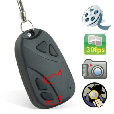

Hi!
Okay hier eine kleine Anleitung:
Es gibt zwei Knöpfe. Den länglichen, größeren nennen wir Knopf A, den kleineren nennen wir Knopf B.
Wenn du die Cam anschalten willst musst du Knopf A lange gedrückt halten. Das die Cam an ist siehst du an dem Orangenem Lämpchen. Drückst du nun Knopf B kurz, blinkt dasLämpchen und du hast ein Foto geschossen. Willst du eine Aufnahme starten musst du Knopf B lang gedrückt halten. Das Lämpchen blinkt 3 mal auf und bleibt aus. Um die Aufnahme zu beenden Knopf B drücken nun Leuchtet die Organgene Lampe wieder. Um die Cam aus zu schalten musst du Knopf A wieder länger drücken.
Die SD Karte musst du am besten mit dem Fingernagel in den Schlitz schieben. Sie muss ziemlich weit rein gedrückt werden.
Schlieߟt du die Cam an den PC an kannst du die Dateien auslesen. Das Datum änderst du mit der folgenden Datei die du in die Cam rein kopierst. (Muss direkt neben dem ersten Ordner DCM oder so Ähnlich stehen)
Die Cam wird ausgeschaltet und Aktualisiert sich beim nächsten Einschalten von alleine.
Name der TEXT-Datei (mit EDITOR.exe öffnen):
TAG
Inhalt:
[date]
2010/06/25
13:50:00
Datum und Uhrzeit müssen angepasst werden.
So das wars. Achso falls die Cam mal hängen sollte (passiert gerne mal wenn die KeyChainCam als Webcam genutzt wird und einfach so ausgestöpselt wird, also besser vorher wieder Knopf A Drücken und die Webcam zum Laufwerk werden lassen!!) einfach mit ner Dünnen spitze in das kleine Loch pieksen. Das ist der Reset Button.
Das wars jetzt aber wirklich =) Hoffe es hat geholfen

Habs rausbekommen. Man muss die Karte mit dem Fingernagel weiter hineindruecken irgendwie bis es einrastet, war nicht ganz sooo simpel die dazu zu bewegen.
Dann funktioniert der rest auch. Lag daran das die Karte nicht drin war.
