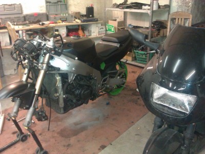

Also in Oberhausen denn Motor geholt.
Mal ebend am Tag knappe 900 km zurück gelegt.
Imoment sieht das ganze so aus.
Bildchen...

An der 400er fehlen mir nur noch so ein paar kleinigkeiten.
Reifen
Kette
TÜV
klein krutsch
Big Grin
Ist aber auch schon unterwegs.. Whistle

Also ICH bin wirklich wirklich gespannt, wie das 500er-Endergebnis aussieht...
Wenn du mit dem Fahrwerk fertig bist, guck doch mal bei Topham rein, ob du dir nicht nen 36er Flachschieber anflanschen magst Smile
Und Wiseco hat eventuell ein 550er Bigbore Kit anzubieten, aber das sag ich beides als Idee und ohne nachgeguckt zu haben...
Geil wärs schon, was schafft man bei dem Ding wohl rauszukitzeln ? Nockenwellen bearbeiten ? Schwungmassenerleichterung ? Zündung verstellen ? 75 Pferde sind, das hatten wir doch schonmal, auf jeden Fall ohne viel Bearbeitung drin.
Davon ein Youtube Video... das wäre ein richtig agressiver kleiner Reiߟer Big Grin

Was dem Umbau an dem Fighter angeht. Da bin ich bis jetzt soweit das ich demnächst den Dorn machen werde.
Material?
Stahl- Rundstahl
Das wird so bearbeitet das es in die Brücke passt, und auch die Länge hat um die denn Rahmen Perfekt sitzt.
Das LKL ist da. Die Gewindeschneider auch.
Hoffen wirs mal das alles Glappt. Bilder dazu gibts dann.
An dem Bonsaisportler sind in der Letzten Zeit nur noch schleifarbeiten gemacht worden.
Da die Kanzel aus einem Unfallbike stammte. Diese eine große Ecke verlor musst ich mir so einiges an Zeit nehmen. Diese wieder zu füllen und zu rekonstruieren.
Viel Schleifen war angesagt.
Aber nun ist es Fertig zum Lacken.
Der Lack.
MATT-SCHWARZ
Der Motor läuft, nur muss ich denn Vergaser nochmal überprüfen.
Ventile auch. Klappert etwas Laut.
Auߟerdem ist die Schalterelrektrik der rechten Schaltarmartur nicht ganz ok.
Hab da ein dauerbremsen auf dem Bremslicht Big Grin
Ansonten bleibt Sie soweit Original.
