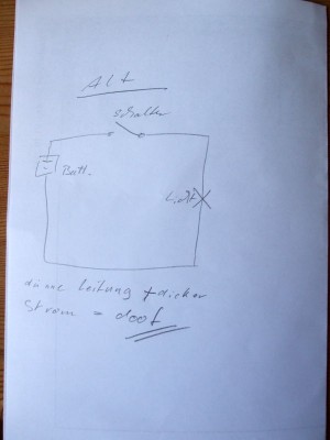

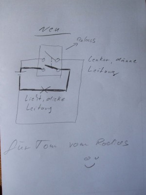

Hi Tom,
hab's Dir mal aufgemalt. (Man möge mir die schaltplanzeichnerischen Freiheiten nachsehen...)

Danke für die Mühe, jetzt habe ich es auch als Nichtelektrischer verstanden. Laughing
L.G.Tom
