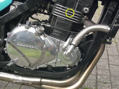

Dann noch eine andere Frage! Am rechten Zylinderblock ist über der obersten Kühlrippe des Zylinders ein Loch. Für was ist das gut? Druckventil Öl oder Wasser? Zumindest läuft da was raus Confused

Mach mal n Bild.
Is das Loch an der Seite?
Das müssten die Schrauben für die "Dinger die die Ventile niederdrücken" sein, also nich die Nockenwelle sondern ....
Mir fällt ums verrecken die Bezeichnung net ein...
Is nicht mein Motor, aber jeder sollte dieses Löchlein zu seiner rechten haben Smile
Irgendwas zischen Öl und Wasser. Für Öl ist es zu klar und für Wasser zu dreckig, aber leicht schmierig ist es dennoch!

Fabe1986 schrieb:Dann noch eine andere Frage! Am rechten Zylinderblock ist über der obersten Kühlrippe des Zylinders ein Loch. Für was ist das gut? Druckventil Öl oder Wasser? Zumindest läuft da was raus Confused
Die seitliche Bohrung ist der Wasserablauf für den Zündkerzenschacht, die hast Du auf beiden Seiten.
Da bei einem Viertakter die Kerze ziemlich "tief" zwischen den Nockenwellen sitzt, kann sich da Putz/Regenwasser sammeln. Und das hat dann die Möglichkeit, durch das Loch abzulaufen.
rex schrieb:..., kann sich da Putz/Regenwasser sammeln. Und das hat dann die Möglichkeit, durch das Loch abzulaufen.
Manchmal auch Kühlwasser - wenn die Aluröhrchen/Külschlauchanschlüsse vom Kühlkreislauf nicht dicht sind... Sad

.jpg   nelson.jpg (Größe: 3,84 KB / Downloads: 367)
