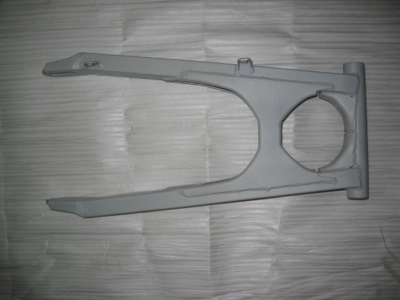

1. Schwinge
Die Schwinge hatte ich damals bereits vom Rost befreit und grundiert ... und sie ist immer noch absolut ohne Rost. Muߟ ich nur noch lackieren und dann kann sie eingebaut werden. BTW: Hat Jemand einen Tipp für Sprühlack, welcher der Rahmenfarbe ähnlich kommt?

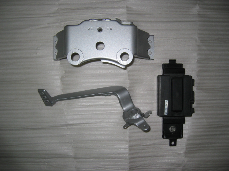

3. Bereits bearbeitete Teile
Ein paar Teile hatte ich schon neu lackiert ... und sie sehen immer noch aus wie neu ... überraschend!
[Bild: http://www.digital-brain-art.de/Bilder/G...ckiert.JPG]

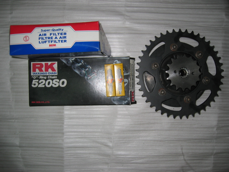

4. Auch ein paar Neuteile habe ich noch angefunden: Kompletter Kettensatz (das hintere Ritzel ist bereits montiert), Zündkerzen, Luftfilter. Einen Ölfilter hatte ich auch bereits besorgt, muߟte nun aber feststellen, das der gar nicht paßt (zu klein).
[Bild: http://www.digital-brain-art.de/Bilder/GPZ/Neuteile.JPG]

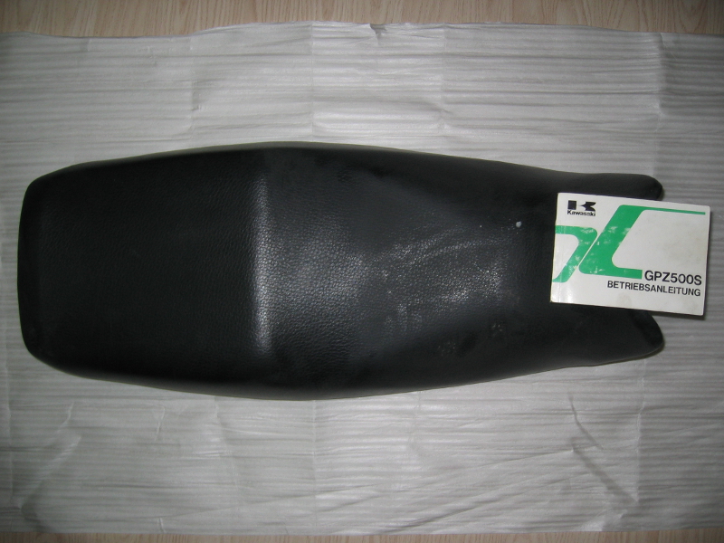

5. Die Sitzbank ist noch top in Schuߟ. Muߟ nur etwas gereinigt werden, hat aber keine Risse und fühlt sich noch richtig gut an. Darunter fand ich sogar die Original Bedienungsanleitung.
[Bild: http://www.digital-brain-art.de/Bilder/GPZ/Sitzbank.JPG]

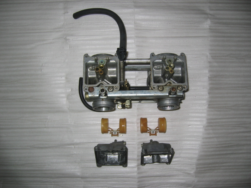

6. Vergaser
Die Vergaser habe ich bereits komplett zerlegt und die Schwimmerkammer ist mit einer Proxxon poliert worden. Sämtliche Kanäle und Düsen hatte ich mit Pfeiffenreinigern so gut es geht gereinigt, ich gönne ihnen aber trotzdem noch ein Ultraschallbad.
[Bild: http://www.digital-brain-art.de/Bilder/GPZ/Vergaser.JPG]

Zum Ölfilter: Kawa jat da über die Baujahre hinweg die Größe geändert, hab bei meiner Maschine auch einen kleinen Filter drauf, passt.
Nenn mir mal den Hersteller/Bezeichnung des Filters, dann kann ich Dir wahrscheinlich sagen, obs der tut.
Zum Vergaser: Gönn ihm was Gutes und setz neue Schwimmernadeln rein, die Gummispitzen härten gerne aus, grad wenn sie lange "trocken" gelegen haben.

Ölfilter Bezeichnung habe ich gerade nicht zur Hand, aber das klingt schonmal gut, wie Du es sagst. Bin mir nämlich ziemlich sicher, das richtige Modell beim Kauf angegeben zu haben und die Teile sind direkt vom Kawa-Händler, der sollte es in der Regel wissen.
Übrigens noch was zum Luftfilter: Den Neuen kann ich nach der Zeit nun auch entsorgen. Der dunkelgraue Schaumstoffrand lößt sich beim Anfassen auf, ist total morsch geworden im Laufe der Zeit. Na ja, ist ja kein Kostenfaktor. Das Gleiche ist übrigens mit meinem Helm (Uvex Boss GP) passiert: Der ganze Schaumstoff der Polsterung kommt in Teilen unter dem Stoff rausgerieselt ... ok, einen so alten Helm sollte man eh nicht mehr benutzen.
Danke für den Tip mit den Schwimmernadeln. Ich werde mir wohl ein Vergaser-Reparaturkit besorgen. Da sind neben den Dichtungen auch neue Schwimmernadeln drin.
