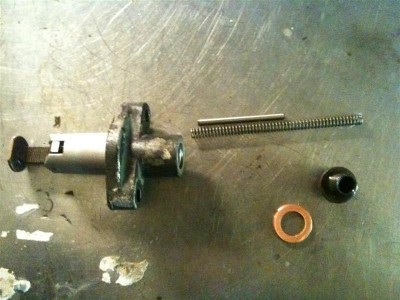

_42_ schrieb:Ich grab das mal eben aus.
Folgendes habe ich, beim Vorhaben den Spanner nachzustellen, in/an dem Motor meiner A (91er) gefunden:
Also wie der A-Spanner in der Anleitung zum Nachstellen sieht der net aus Shifty
Ist das n Spanner von der D? Think
MMn sieht das Ding aus wie meiner, also, solange das bei mir der originale ist, einer einer "D"...

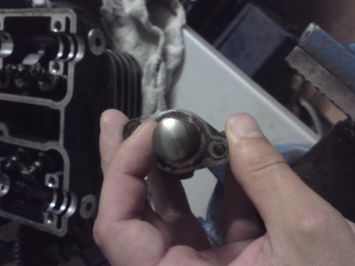

hier ganz aktuelle Bilder:
[attachment=3]
Der ist bei mir auf jeden Fall völlig gleichförmig "Linsenartig", so wie man es von Schrauben mit Linsenkopf kennt...
Auf dem zweiten Bild seh ich aber oben auf dem Linsenkopf aber auch eine gerade Kante!
Schau bitte noch mal genau nach, ist wichtig grad!
Gruߟ, rex

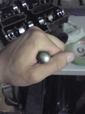

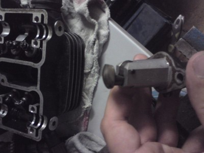

JETZT glaub ich kann ich Dir folgen, was Du mit gerader Kante meinst...
Hoffentlich können die vollgenden Bilder Klarheit schaffen...
Wie man besonders aufm 1ten Bild gut erkennen kann, ist im DURCHMESSER eine gerade Kante dran (in Richtung meines Daumens), die Linsenform des Kopfes ist aber völlig gleichförmig! Also der fertige Linsenkopf ist einfach seitlich abgeschliffen... ABER nicht durch Abnutzung oder gar abgebrochen, sondern maschinell, sprich diese Kante ist schon ab Werk so vorgesehen! (Ich bin Mechaniker und erkenne den Unterschied zwischen gewollter und ungewollter Abnutzung...)

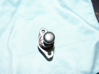

Aufm 3ten Bild zu erkennen, die gerade Kante (im Durchmesser!) befindet sich auf der (rechten) Seite, gegenüberliegend der Seite, an der die kleine "Nase" am unteren Teil des Spanners...

Der Vollständigkeit halber hier noch ein unsegmentierter Pömpel eines A-Spanners:

Nee, alles o.k., danke für die Bilder, genau die "Kante" meinten wir.
Hatte sie nicht mehr in Erinnerung, als wir Deinen Spanner ausgebaut und in den Karton gelegt hatten, und auf meinem Photo konnte ich sie nicht eindeutig erkennen - genausowenig wie die "Linsenform", die Rubino meinte.
Fazit: _42_ hat offensichtlich nen "D"-Spanner drin, aber den schönsten "Pömpel" hat der Ometa! Laughing
