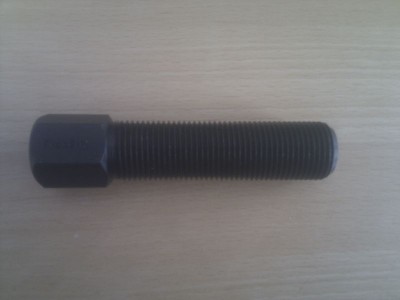

Nachdem ich vor einigen Wochen dringend einen Polradabzieher benötigte, aber auf die Schnelle keinen auftreiben konnte Sad , fand ich nach einigem Suchen diese Alternative Big Grin :
Eine Schraube M18x1,5 von Mercedes (50 o. 55mm lang) als Abdrücker und eine Schraubzwinge mit angeschweiߟten kurzen Schrauben an den Klemmbacken, die in die Löcher des Polrads passen, als Gegenhalter.

Ingo S. schrieb:Die M18 Abdrückschraube muߟ sich aber doch auch irgendwie gegen den Kurbelwellenstumpf abstützen (?). Wie geht das dann ? Es muߟ doch dann über das innere Gewinde des Kurbelwellenstumpfes gehen oder sehe ich das falsch ?
Das soll die Schraube auch, anders gehts ja nicht. Die ist am unteren Ende allerdings relativ flach gebaut, da passiert dem Gewinde im Kurbelwellenstumpf nichts.[attachment=0]
Das Foto hab ich hier aus dem Forum gemopst.

@rex: Das Foto, welches du weiter vorne im Thread reingestellt hast, ist das die Mercedes Schraube, oder die Abdrückschraube von Lichtherz?

zum Thema Polrad seid doch nicht so empfindlich. Zur Abdrückschraube: Bin in den nächsten Schraubenladen eingefallen und hab ne M18x1,5 Schraube, 50 mm Gewindelänge gekauft (2€), obwohl die auch noch zu lang ist, 30 mm reicht auch dicke aus.
Die dreht ihr so fest ihr könnt ins Polrad. Ist der Motor noch im Möppchen, 6 Gang rein, einen Helfer auf die Bremse oder ein Montiereisen zwischen Felge und Schwinge. In den meisten Fällen sitzt das Polrad sehr fest auf dem Konus (=verpresst).
