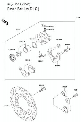

zu schwer ist es dann allerdings trotzdem nicht und die hinterradbremse ist zum kennenlernen auf jeden fall die bessere wahl als die vorderradbremsen. wenn du also keine zwei linken hände hast, dann bekommst du das in aller ruhe sicherlich hin. hier mal eine kurzanleitung wie das mit dem wechseln in etwa funktioniert. kannst dir auch einen autoschrauber hinzu holen, die bremsen beim auto sind doch auch nicht so viel anders.
1. 2 bremssattelschrauben entfernen (nr. 120)
2. bremssattel herunter ziehen
3. alte bremsbeläge entfernen
4. reinigen (bremsenreiniger) und schmieren
5. bremskolben zurück drücken (nr. 43020) (könnte etwas einfacher gehen wenn der ausgleichbehälter geöffnet wird)
6. neue beläge einsetzen, dürfen nicht verkannten (vielleicht hilft hier deine anleitung weiter, ist bei der vorderradbremse ganz ähnlich)
7. bremssattel aufstecken
8. bremssattel festschrauben (Inbus 6mm, 25Nm)
9. bremspedal mehrmals betätigen bis die beläge wieder an der scheibe anliegen
10. bremstest bei langsamer fahrt
