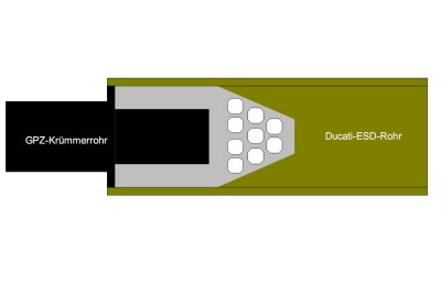

Aber was anderes : meinst du das in etwas so???

du hast doch sowieso eine hülse anfertigen müssen, damit du die ESDs auf den Krümmer bekommst.
vielleicht machst du einfach nur ein paar längere hülsen und befestigst an denen das sieb.
dann müsstest du die nur auf den krümmer aufstecken und dann mit den ESDs klemmen.
wobei das nur zum testen wohl schon etwas zu aufwenig ist.

Aber Antibike hat vollkommen Recht (so hatte ich mir das auch gedacht): da ich sowieso Hülsen machen muss könnte ich die auch gleich länger machen und da dieses Sieb ran tüdeln. Aber das schwierige wird die Anzahl/Anordnung/Größe der Löcher zu ermitteln. Ich will ja nicht 20 Hülsen bauen.
Na mal sehen was ich da mache.

jupp sowas in der art hatte ich mir auch gedacht, mir is dann nochwas eingefallen was aber schon eher an einen kat erinnert und wohl noch aufwändiger wäre.. im nachhinein betrachtet ist wohl dieser lochkegel die beste lösung
