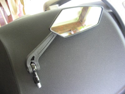

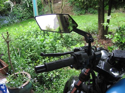

- spiegeladapter + spiegel links

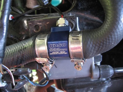

heute kam ein päckchen mit dem öltemperatursensor und wassertemperatursensor. hab 22mm bestellt, leider wurde mir 26mm geliefert. ist schon aufm rückweg. ich hoffe der tacho kommt diese woche noch.
das anpassen der spiegeladapter hat auch was gedauert. die dinger passen hinten und vorne nicht, aber zum glück hat man ja ne bohrmaschine. mir ist dann auch erst aufgefallen, das die schrauben für die klemme der nissin-bremspumpe versetzt sind. aber zum glück haben die adapter ne menge fleisch.

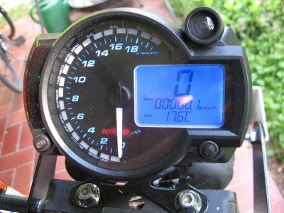

so, heute kam der tacho an. natürlich erstmal alles provisorisch zusammengefriemelt um das ding da zu testen. Mr. Green Dance
ich brauche jetzt nur noch nen anderen halter für den geschwindigkeitssensor. normalerweile wird der mit einem winkelstück an einer schraube vom bremssattel angeschraubt, aber das gewinde von den schrauben ist dafür zu kurz.
und ich muss mir noch was ausdenken, wo ich die halteplatte anschraube.. Rolleyes

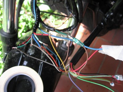

ansonsten ist der einbau echt easy. der farbige schaltplan aus dem downloadbereich hat mir dabei geholfen.
im endeffekt ist das nur:
- stecker abschneiden und alles abisolieren
- auf den schaltplan gucken (aaaha, das da dran)
- dauerplus von der batterie nach vorne legen
- tacho auf 4-stoke / 2 piston / hi-input einstellen
- freuen
- alles nochmal zerlegen und vernünftig zusammenbauen Mr. Green

heute kam mein tauschtacho, weil der alte ja nicht richtig ausgehen wollte. dann direkt mal den kabelbaum verlötet usw.
letztens habe ich dann noch wassertemperatur- und öltemperatursensor eingebaut und vorhin angeklemmt. wasser geht wunderbar, nur der ölsensor hat nen zu niedrigen widerstandswert und geht nachm mond. toll.... der zeigt mir dann 70°C an.. -.- da muss ich mir noch was basteln und den widerstand anpassen.

ich hab jetzt noch spiegelverbreiterungen dran, weil ich wirklich garnichts sehen konnte. aber jetzt gehts fit.
