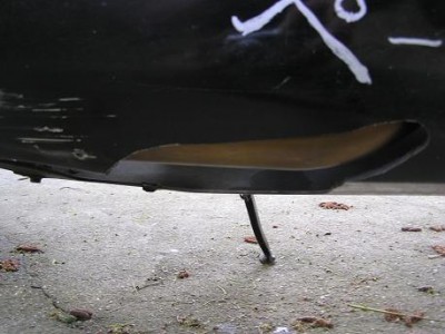

lediglich vorne musste ich ein Stück abändern
bzw das Rohr sich reinschmelzen lassen und dann glattfeilen
sonst passte alles
hab meinen Bugspoiler später aber dann dennoch arg beschnitten, aber undabhängig von der Nexxus sondern weil ich ihn etwas filigraner wollte

unten musste ich auch nochn stück ausschneiden, damit der bugspoilder beim aufsetzten nicht anschmilzt. musst du halt asversuchen. es hängt auch viel davon ab, die du die krümmer verlegst. ich hab se jetzt so nah wie möglich an der ölwanne vorbeigelegt, damit genug platz zwischen spoiler und krümmer ist. des weiteren hab ich den spoiler hinten etwa um 2 cm tiefer gehangen.
