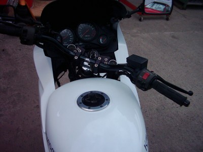

Jooo ich hab nen Superbikelenker an der D.... hab aber gerade keine Bilder da Sad Werd mal schauen ob ich da morgen schnell welche machen kann....
Boa
[Bild: http://images.spritmonitor.de/270357.png]
Boa's Galerie
Boa schrieb:Jooo ich hab nen Superbikelenker an der D.... hab aber gerade keine Bilder da Sad Werd mal schauen ob ich da morgen schnell welche machen kann....
Boa
Haste doch..
Oha Smile schaut gut aus...
Ist das ein LSL-Kit?

So, und jetzt noch ein paar Bilders
