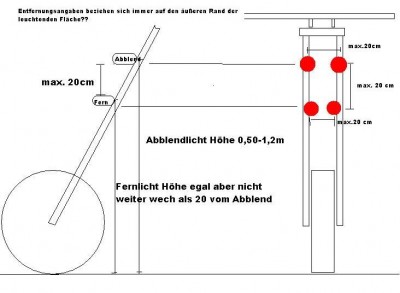

Anbei noch die Vorschriften bezüglich Abstand undso...
.pdf   TUEV_Hanse_Aenderungen_08_2007[1].pdf (Größe: 401,51 KB / Downloads: 9)
