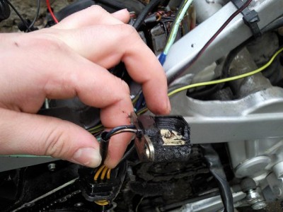

Ist es zwar bestimmt nicht aber hast du die Kabelverbindung zum Stecker mal Kontrolliert?
Ich weiߟ das jetzt nicht mehr so genau, aber sind da jetzt nun 4 stecker oder nur 2?
Also für die Lima?
Kann man die vertauschen, ich weiߟ jetzt nur noch soviel das es ein Breiter ist und....
