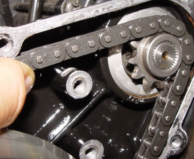

Auf allgemeine Nachfrage Big Grin hier mal ein aktuelles Bild vom Polrad.
Ich habe auch die Kettenführung der Anlasserkette mal abgenommen und darunter an einer Stelle Abrieb entdeckt.
Ich vermute, das ist "normal", oder???

Zu den Abriebspuren des Anlasserritzels sagt ihr nichts? Ich schlieߟe daraus, dass es wohl normal ist?

Hast die Anlasserseite also Limaseite schonmal offen gehabt?
Ja genau. Den Limadeckel hatte ich schonmal runter. Das Anlasser Mitnehmerritzel war defekt. Da hat sich das Ritzel selbst vom Mitnehmer gelöst und sich einfach darum frei mitgedreht. Musste ich dann schweiߟen.
