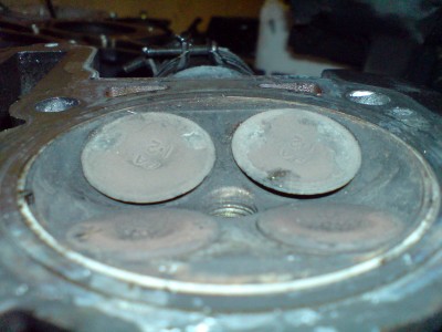

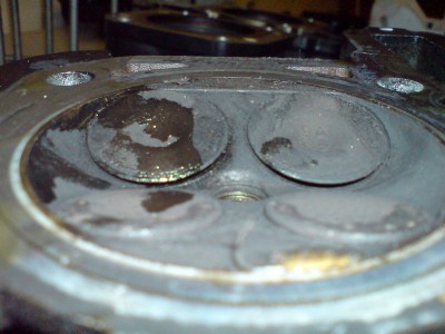

Man Finde denn Fehler? Siehe Bild.
Nachdem ich denn alles Zerlegt hatte und wieder zusammen hatte. hab ich jetzt im gegensatz dreimal ein Metalisches Geräusch gehabt.
Sowies aussieht kann ich denn nochmal aufmachen Twisted Twisted

Think ich sehe es nicht, was ist mit den Ventilen ? Ob sie Krum sind oder die Dichtflächen nicht mehr stimmen kann ich nicht sehen. Geek

In meinen Augen sehn die ziemlich Krumm aus.
Ventile sollten nicht so komisch wegstehn, wenn die NW nicht eingebaut ist.

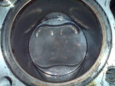

Man sieht ja auf dem 2ten Bild auch die einschlagspuren.

Ich hoffe deine Kolben sehn jetzt nicht so aus wie der hier.
Aber zumindest genau das Bild sieht man an deinen ventilen.

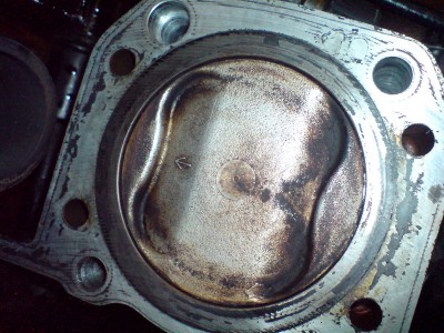

Nee das war nicht der Kopf von meinem Motor. Der war schon drauf, und wurd wahrscheinlich auch gefahren so.
Ich hab denn Kopf dann von meinem Motor runter gebaut und da wieder drauf gesetzt. Die einschläge sehen nicht so aus wie bei dir Simon. Da sieht mein eigendlich kaum was. Naja zuvermuten ist da was aber die Kolben machen einen ganz normalen Eindruck. Zumindestend nachdem ich Sie mal gereinigt hatte.

OHA, auf dem 2. letzten Bild sehe sogar ich, dass die Ventile aufgesetzt haben Sad
Da ist definitiv Metal auf Metal gekommen, und dess derft nett !
...schärfere NW drin ? Think
