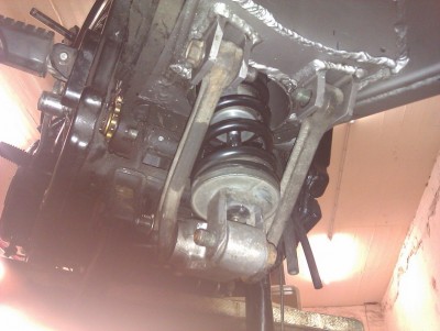

#50
So bevor ich mich hinhau.
Ich hab wieder mal die Finger nicht Still halten können.
Im Keller wurde munter gebastelt.
Die GPZ mit einem Fahrwerksumbau ala ZXR 400 geht und schreitet vorran.
Bis lang ist die Hinterradschwinge erstmal drin.
Die Up Side Doun Gabel wartet noch.
Aber seht selber erstmal.
Erklärungen folgen dann..

Sieht doch schonmal ganz nett aus ...
Hat sich "das Problem" schon gelöst, oder hast du die einfach mal so für die Bilder zusammengesteckt ? Big Grin

Yuri schrieb:mal sone frage am rande: hast du ne freundin oder ne frau?
Weder noch nur eine Tochter
Rubino schrieb:Sieht doch schonmal ganz nett aus ...
Nur zusammengesteckt. Das Problem ist noch da. Arrrg.
Ich mach dann och mal Bilder von denn Hüllsen.
Antworten
Ich glaub ich hab die Lösung.
Wenn man die Originale Schwingenhülse etwas abdreht und auf länge ablängt dann passt Sie in die der 400 Schwinenhülse rein..
Was hälst du denn davon?
Antworten
#55
Pakonti schrieb:Ich glaub ich hab die Lösung.
Nicht besonders viel Laughing
Da lässt du dir besser ne neue anfertigen.
Pakonti schrieb:Mir kommt da grad noch was.
Simon, mir mach die Bremsankerstange für die Hinterradbremse Sorgen.
Die wird ja irgendwie oder wo am Rahmen oder so in etwa befestigt.
Ja wird die, direkt Unterhalb von der Schwingenachse.
Von daher wirst du mit der originalen wohl schlecht hinkommen.
Also entweder selber bauen, oder mit anderen Teilen experimentieren, ZZR1100, GPZ750UT oder so.
Oder an die Schwinge ne Halterung schweiߟen lassen. Shifty
Aber probier erstmal wenn die da ist Wink
Vieleicht kann man die auch kürzen und neu zusammenbraten,
mit nem Winkel das die an die Hauptständeraufnahme geht ....
Antworten
