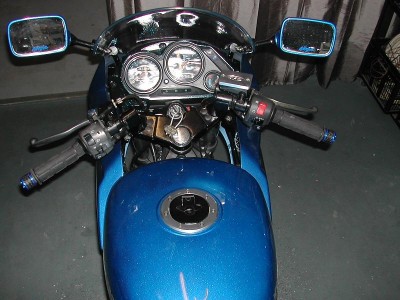

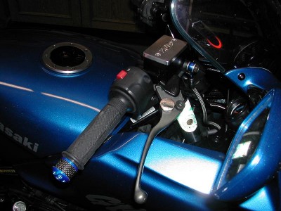

Soooo,...die Dinger sind dran. Dance
Ich habe die Lenkerenden aufgefräst - sprich das Gewinde komplett herausgefräst.
Man(n) das war ein Akt.
Bohren/fräsen...warten das die shice abkühlt, damit die Griffe nicht drauf gehen.....bohren/fräsen....warten...usw.
Dennoch, es ist vollbracht!
Hier ein paar Bilderchen.
Bin ganz zufrieden mit der Optik... - für € 15.-.
Die Fläser haben mich ja schon mehr gekostet... Whistle ^^
