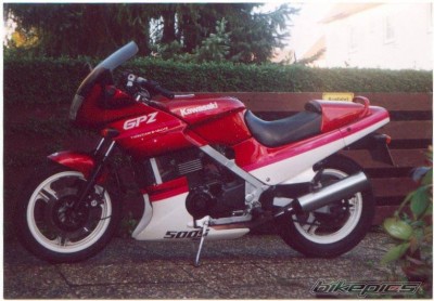

EY unsere A war (HEUL)/ist geil LOL
Gruߟ MrCoffee
MrCoffee schrieb:EY unsere A war (HEUL)/ist geil LOL
des kummt zu spät...etz hast scho verschissn Big Grin Big Grin Big Grin
Ah ne oder hats dich jetzt auch erwischt *GANZBREITGRINS*
WOW was für ein GEILES MÖPP, willste die nicht auf dein D übertragen? Wär ein Unikat.
Gruߟ MrCoffee
MrCoffee schrieb:Ah ne oder hats dich jetzt auch erwischt *GANZBREITGRINS*
Nein, das ging zum Glück an mir vorbe Wink
MrCoffee schrieb:WOW was für ein GEILES MÖPP, willste die nicht auf dein D übertragen? Wär ein Unikat.
Wenn meine Grundierung mal zu Schaden kommt, dann kriegt sie diesen Lackanzug.
