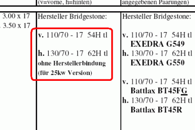

Das war das eindeutige Zitat welches mich ins wanken gebracht hat. Ich hab mir jetzt die
Bescheinigungen runtergeladen, für die 25kw Version die für die AUfhebung der Fabrikatsbindung
und die Unbedenklichkeitsbeschenigung für BT45er. So jetzt war ich fix mal drauߟen, verlgeich hinten-
alles ok Nummer stimmt 1zu1. Vorne ein Blick, und siehe da, das auf dem Zettel fett unterstrichene G
steht auf meinem Reifen nicht drauf. Ich hab die Bescheinigungen jetzt zwar immer mit, aber sind die nicht
wertlos, da a) mir das G fehlt und b) ich nur diese aufgedruckte Unterschrift drauf habe und keinen Stempel
von nem Händler oder so? Was ist jetzt wenn ich angehalten werde, oder nächstes Jahr zum TÜV muss?
Steck ich dann in der Grütze, nur weil diese dämlich G fehlt?

ansonsten brauchste bei der freigabe keinen stempel oder sowas. das ist relativ egal. solange der reifen aufm zettel der ist ist den du auch auf der felge hast, isses egal.

Ich war gerade mal nachschauen, ich hab nämlich auch nur den "normalen" F drauf, in meinem Gutachten ist dieser aber auch aufgeführt, da steht nichts von "FG"...

steht doch auch in der Unbedenklichkeitsbescheinigung drin das es bei der 25Kw Version der GPZ nur auf die Reifendimension ankommt.
das wusste ich auch nicht, das man den mit 34ps fahren darf. deswegen hab ich wohl damals in meiner unwissenheit den ohne g bestellt. naja, tüv ist durch. hab bis 3/12, bis dahin ist eh was anderes drauf.
(hat schon wer der bt003 street racing in 110/140 versucht? Big Grin)
tunnelratte schrieb:steht doch auch in der Unbedenklichkeitsbescheinigung drin das es bei der 25Kw Version der GPZ nur auf die Reifendimension ankommt.
Stimmt, aber die hatte ich mir zwar runtergeladen, aber zugegebenermaßen gar nicht so genau angesehen. Ich geh ja noch davon aus, daß ich mit meinen 25 KW. erst mal gar keine Bescheinigung brauche. Wink
