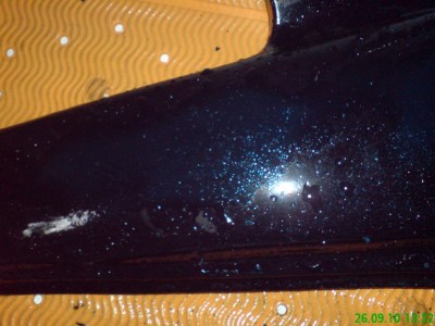

so... mal ein erstes Update.

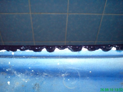

Habe Schleifpapier von 180 bis 800 gekauft und mit den Seitenteilen angefangen. Ergebnis: 0 nix nada Effekt... also, noch mal 40er gekauft... und es hat etwas gebracht... aber nach 3 Stunden, schon 5 verbrauchten Blättern und Arme schwer wie Blei sah das Ergebnis aus wie auf Bild 4.

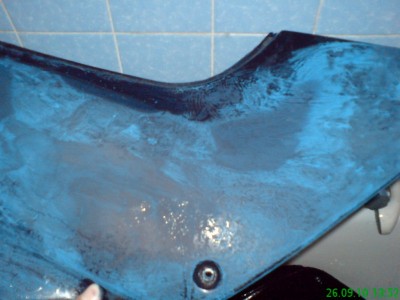

Bild 2 und 3 sind der Anfang vom Übel... und ja.. die Hubbel auf Bild 3 sind tatsächlich Lacktropfen... und die waren alle noch feucht... obwohl die Lackierung schon 2 Jahre alt ist... da kann man sich schon denken, wie dick die Scheiߟe ist...

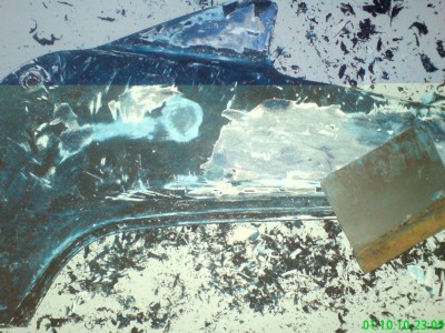

also, was machen? dumm und dämlich schleifen? NEIN! Schnell zum Baumarkt, und Grüneck geholt. Draufgeschmiert, zur Arbeit gegangen und einwirken lassen... und gerade schön fast 2 Stunden mim Spatel rumgekratzt. Mit dem Ergebnis von Bild 5...

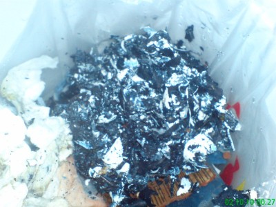

Hab auch mal ein Foto der Lackreste gemacht... sind ca. 200gr von einem Seitenteil!!!

Ach du grosser Vater !
Du brauchst wenn die Teile Kratzerfrei sind nur mit 400 er nassschleifen bis die Oberfläche matt ist ! Macken natürlich Spachteln , grob vorschleifen und Füllern ! Wenn du Kunststoffteile bis auf den Kunststoff durchschleifst musst du einen Haftvermittler für Kunststoff aufsprühen da der Lack sonst nicht auf dem Blanken Kunststoff hält !
Mit 1000 er Papier werden nass Lacknasen weggeschliffen und eine Grundlage für Polierarbeiten geschafft !
