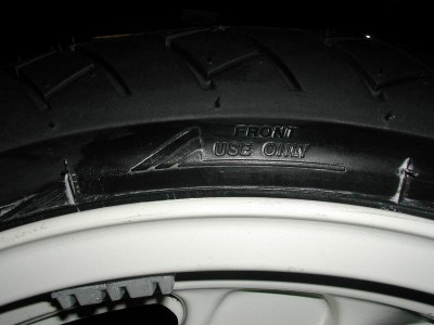

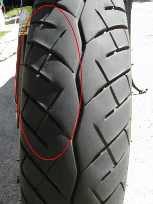

Anbei ein Foto des alten Vorderreifen...stimmt die Montagerichtung überhaupt?
Es befindet sich wohl ein Pfeil auf der Flanke, der zeigt aber in die falsche Richtung und daneben steht:
"only for front" - also nur für vorne - soweit klar...
Habe mit heute einen neuen Vorderreifen aufziehen lassen - aber nun bin ich echt verunsichert.
Helft mir mal - pls.

hey, dann mach doch mal bitte ein foto von dem pfeil auf dem reifen, wenn die spitze in fahrtrichtung nach vorne zeigt also vor das motorrad ist der reifen richtig rum, wenn er quasi in das motorrad rein zeigt ist er falsch herum
Antworten
Wenn du auf die rechte Flanke siehst dann muss der Pfeil Rechtsdrehend (Uhrzeigersinn)
ausgerichtet sein. Falls auch auf der linken Flanke ein Pfeil drauf ist dann muss der
Linksdrehend (gegen Uhrzeigersinn) ausgerichtet sein.
Falls du nun total durcheinander sein solltest, dann nimm dir jemanden zur Hand der
das Vorderrad entlastet und dreh das Rad als ob du fährst. Der Pfeil muss nun in die
Rotationsrichtung zeigen.
Der Reifen auf dem Bild ist aber schon mal Korrekt montiert. Da ich eben nicht zum
Mopped runter eilen wollte habe ich das aber auch nur anhand von ein paar Bildern
vom Treffen verglichen.

Danke...hatte wohl einen Denkfehler. Whistle
Stimmt schon alles mit der Laufrichtung. Drool
"front use only" heiߟt es...

also wenn das jetzt die linke seite von vorne ist, ist der richtig drauf
Antworten
_Angel_ schrieb:also wenn das jetzt die linke seite von vorne ist, ist der richtig drauf
Ja, so ist es - ich hatte wirklich nur einen Denkfehler.
