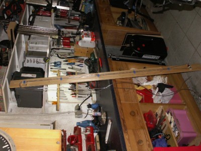

Ich hab die Waage auch soweit fertig.
Habe unten ein Ventil eingebaut. Ich hoffe damit kann ich anfangs regulieren, damit es bei extremer Ungleichheit kein Öl in den Vergaser zieht (Danke an NetrunnerAT für den Tipp mit den Aquacooling-Artikeln für PC ! Clap - Da gibt es echt alles, so dass man auch sehr einfach 4 oder mehr Zylinder-Waagen bauen könnte).
Der Vergaser war ja komplett zerlegt und ich hab die Klappen mal nur mit Augenmass gleich eingestellt (ich bin ja froh, dass sie überhaupt anspringt).
Ich hoffe, dass es reicht, sie vorerst im Stand warm laufen zu lassen, weil richtig fahren kann ich sie so nicht (und selbst wenn, wäre sie bei den jetzigen Temperaturen eh wieder kalt, bis ich alles abmontiert und angeschlossen hätte).
Dann werde ich sie jetzt mal justieren, auf dass sie halbwegs gescheit aus dem Stand anspringt. Für das Ventilspiel warte ich mal auf wärmere Temperaturen, so dass ich jemanden besuchen kommen kann, der mir sagt, wierum ich das Mopped halten soll Whistle
