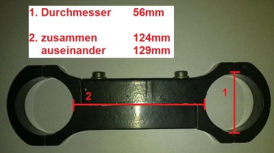

ometa schrieb:Dort ist angegeben:
120,5 (Mitte - Mitte) und 56 Durchmesser.
Das kann ich mir fast nicht vorstellen.
120 ist arg schmal, und 56 zu dick.
Mitte-Mitte dürften 140 bis 150 sein, und der Durchmesser um die 50.
Aber ich schau morgen mal nach. (bzw die Maße von deiner Gabel hast du warscheinlich auch selbst Wink )
Ich kann auch mal nachmessen, wenn ich nachher zuhause bin...
Da liegt nämlich noch einer und wartet auf seinen Einsatz. Big Grin

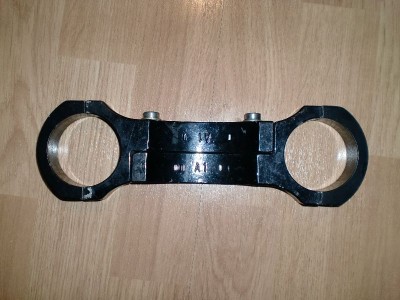

Könntst du mal ein paar Detailbilder davon machen ?
Laut meinem Prüfer sollte vorne Telefix eingraviert sein,
aber in dem Gutachten von Ometa steht nix in der Art.
Genauso wird da die Kennnummer unten nicht erwähnt.
Japp, kann ein paar Detailbilder machen...
Da ist aber nirgendwo Telefix eingraviert, unten drunter steht A1 wenn ich mich nixcht irre.
Laut meinem Gutachten war an den Seiten mal ein Telefix Aufkleber.
Jetzt noch schnell zu Mittag essen und dann gehts los ^^
Alles klar, genauso ist das bei meinem auch.
Danke, Dann kannst du dir die Fotos sparen Wink
Och, ein nettes Bildchen schadet doch nicht Wink
Aber wichtiger sind mal die Maße.
Habe fertig Laughing

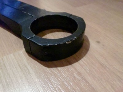

Und für Ometa noch ein paar Fotos Cool
Konnte den Stabi zum Glück zu einer kleinen Foto-Session überreden. Laughing Laughing
[attachment=5][attachment=4][attachment=3][attachment=2][attachment=1][attachment=0]
Falls ihr wollt, kann ich auch das original Gutachten für Downloadbereich scannen. Weiߟ grad nicht, ob es das dort schon gibt?
Edit: Dem sollte ich wohl vorm Montieren besser nochmal ne kleine Schönheitskur verpassen. Wink
