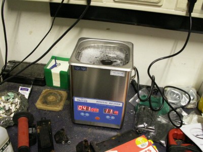

Also ich mir mal so ein 2-Liter-Gerät gegönnt (Ebay) Triton TRUSR200.
Aber ich bin doch etwas enttäuscht.
Das Ding macht Krach wie eine Mischung aus ungeölter Nähmaschine und mittelalterlichem Fön.
Muss das so?
Ich dachte Ultraschall höre ich nicht so gut, aber das Ding klingt eher nach rostigem Bohrer.
Die Reinigungsleistung finde ich mehr als bescheiden. Da krieg ich ja mehr mit einer Zahnbürste und Wattestäbchen ab... Ich hab die Dosierung jetzt schon ordentlich hochgeschraubt.
Soll es das etwa sein, oder ist mein Gerät am A...?
Ich hab jetzt verschiedene Sachen eingelegt und probiert, aber die Reinigungsergebnisse unterscheiden sich nicht dadurch, als wenn ich die Teile mit heissem Wasser übergossen hätte.
Kann mal einer beschreiben, wie ein funktionierender Ultraschallreiniger so tut? Ich weiss ja nicht, ob das normal ist, oder defekt.

Kann dir aber nicht sagen, ob dein Gerät was taugt, ist immer von der Höchstultraschallleistung abhängig. Im Medizinbereich fangen wir mit Leistungen um 350 Watt an und verwenden zusätzlich Reiniger. Bei technischen Gerätschaften, wie z.B. Vergasern gehe ich mal davon aus, daß noch mehr Dreck dran ist, also mindestens vergleichbare Reinigungsleistung nötig ist.
Und: Laut sind die Dinger schon, macht jedenfalls mehr Lärm, als das Zahnsteinentfernen beim Zahnarzt Wink Mr. Green

Meine Mutter hat nen kleinen vom Aldi oder sowas in der Aktion mal gekauft, der surrt nur so leise wie bei den Optikern mit ihren Ultraschallbädern. Für Schmuck/Uhrbändern hat das Teil seine funktion voll erfüllt, also Dreck an stellen entfernt an die man sonst eigl nich dran kommt. Ging aber auch nicht bei allen Sachen, also manche sachen kann das Teil auch nicht wirklich reinigen.
Gruߟ Tim
@Sekronom: Für leichten, nicht stark haftenden Schmutz taugen die Teile, für mehr nicht. Sie sind leistungsschwach ( und deshalb eher leise, werden z.B. bei Optikern zum Brillenreinigen verwendet) und meist auch zu klein, um z.B. Vergaser zu reinigen.

Ich hatte dieses Gerät mal getestet zum Vergaser reinigen.
Kann leider den Fred nicht mehr finden, war vll. im alten Forum. Think
Geräusche sind ganz normal, im Prinzip handelt es sich um eine Rüttelmaschine... Wink
Mein Vergaser(natürlich ohne Membran, Plastik, usw.) wurde bei 85°C - 1 Sunde "gekocht".
Das Ergebnis war blendend - alles wie neu.
ein der werkstatt haben wir ein ~20l gerät mit heizung. also frisches wasser, nen guten schluck reiniger drauf, vergaser rein, auf 80° vorheizen und dann 15min rödeln lassen. dann sehen die aus wie neu.
ich hab jetzt aber auch keine ahnung, was das ding für leistungsdaten hat..

Heisses Wasser sollte den meisten metallischen Teilen ja nu ma nix ausmachen. Aber scheinbar ist das ein wichtiger Faktor. Des weiteren die Konzentration des zugefügten Chemie-Mittels.
Es kommt also zum herkömmlichen Topf auf dem Herd mit Seife, die (ohrenbetäubende) Schallschüttelung (und die unspektakuläre "Gasblasenimplosion") hinzu.
Nu, ich werd das mal durchspielen.
Erstmal vorgeheiztes Wasser aus dem Wasserkocher rein, ordentlicher Schluck Reiniger-Chemie (kurz vorm Schäumen) und möglichst langer Behandlung.
Ich hatte jetzt einen Bremssattel für etwa 1 Stunde mit ~50° drin. Ergebnis ist, dass ich den dicken Schmock zumindest relativ einfach abwischen kann. Die Behandlung scheint den Schmock wenigstens schonmal "weichzukochen".
Zeit- und Energieersparnis hält sich so zwar die Waage, aber die Nägel schont es somit schonmal.
Positiv wäre, dass so auch der Dreck in den Ecken leichter zu entfernen ist.
Ich werde weiter testen und berichten.
