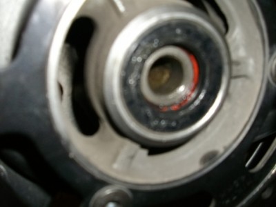

habe nach dem Kettenwechsel das Hinterrad eingebaut. Die Bremsbacken auf der Radseite schleifen permanent und die beweglichen Bremsbacken erreichen die Bremsscheibe nicht.
Also stimmt der Abstand zwischen Bremsanlage und felge nicht, habe beim Einbau ein Teil gefunden welches denke ich zwischen bremsanlage und Felge kommt. Schaut mal die Fotos, ist das
richtig so? Wenn ihr das Teil das zwischen der Bremsanlage und Felge ist sehne wollt gebt bescheid dann bau ichs aus und mach en Foto

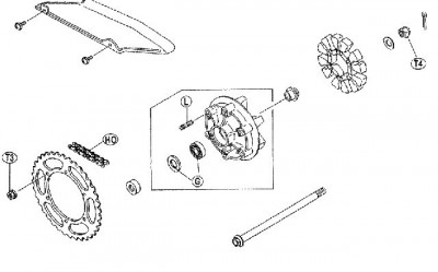

so soll es aussehen:
Könnte mir im Moment nur vorstellen, dass Du die Abstandshülse verkehrt herum eingebaut hast...

ok hab nochmal bilder gemacht vom abmontierten reifen, also andersrum (@ gpz-norden) geht das dünnere Stück der Abstandhülse garnicht in die Aufnahme vom Bremssystem, ich denk es muss in die Aufnahme am Felgen, allerdings verschwindet es nicht ganz. Mir ist der Reifen auf das Kettenrad gefallen, vll hat es da die Führung von der Schwingachse etwas verschoben?
Hier wo die Abstandshülse zum Teil in der Felge steckt (weiter geht sie nicht rein,stoßt auf metal)
Die Abstandhülse einzeln
Felgenaufnahme ohne Abstandhülse

also die Hülse mit dem Bund kommt nach rechts in Fahrtrichtung, die ohne links. Nach Zeichnung muss dass längere Stück der rechten Hülse in Richtung Rad zeigen... Think
