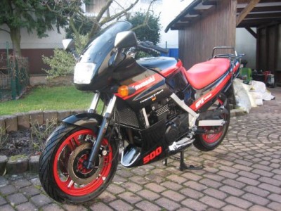

Das erste zeigt sie nach dem erstan Putzen im Hof, da hatte ich noch nix an ihr gemacht.

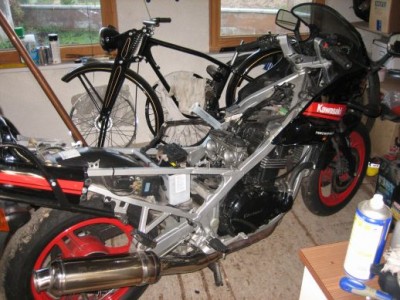

Dann ham´mer den momentanen Zustand, das Mopped, teilzerlegt, in der Winterschrauberbude. In meiner Werkstatt iss es momentan leider arg kalt...
Steht doch auf den Bildern gut da, Dein Mopped!
Weitgehend schöner Originalzustand, so was sieht der rex doch gerne! Laughing
Was ist das denn für ein altes Schätzchen da im Hintergrund der "Winterschrauberbude"?
Sieht fast aus wie eine Vorkriegs-Wanderer.

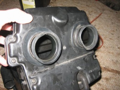

Als ich gestern die Airbox auf den Vergaser bauen wollte hab´ ich gemerkt das die Stutzen teils ziemlich verformt und v.a. auch hart sind. Shit, müssen neu. Iss mir beim auseinanderbauen nicht aufgefallen...Naja, wir haben ja Zeit...

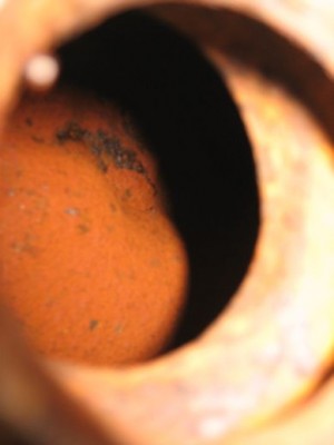

Das größte Problem iss leider der Tank...Der iss zwar aussen wunderschön, top Lack und keine Dellen oder sowas, nur innen hat ihm leider der Rost arg zugesetzt... Ich bin dabei den erstmal mechanisch zu entrosten und dann geht´s dem mit chemie zu Leibe. Mal sehen wie´s wird. Der Benzinhahn iss übrigens eine ähnliche Baustelle...

P.S.: Noch zwei Bilder im Anhang, einmal der Befund vom Tank und einmal die leider harten Stutzen
Guude
Das ist eine 53er NSU Quick 98 die auf ihre Fertigstellung wartet...Lackteile hab´ ich gemacht, jetzt müsst ich an den Motor ran...aber dazu fehlt mir neben dem passenden Werkzeug momentan die Zeit und die Muߟe...
Schade eigentlich...

Hay habe das gleiche Moped zufällig in der selben farbe und auch im vorigem Winter nach 8 jahren standzeit wiederbelebt.
Muߟte auch Batterie, Bremsen, Vergaser usw. überholen.
Mein Tank war auch aussen top, und innen leider rostig.
Habe dann den Tank mit Zitronensäure von Rewe mehrfach mit warmem Wasser gereinigt (einwirken lassen),
den Benzinhahn mit frischem Reperatursatz.
Bin das ganze Jahr 2011 mit dem Motorrad gefahren und hat sich kein neuer rost im Tank mehr gebildet, mein Tank war rostiger als deiner Big Grin
War eine Preiswerte Reperatur das entrosten ca. 5,-€ für die Zitronensäure + 20 für den Reperatursatz.
Mfg Frank aus Potsdam
Hier auch eine sehr gute Seite gegen Rost im Tank
Gibts auch noch jede Menge andere Tipps Mr. Green

Zum Thema Tank:
Ich hab´ an diversen Moppedtanks auch schon mit Zitronensäure hantiert, bis dato auch zumeist erfolgreich. Allerdings hab ich hier:
<!-- m --><a class="postlink" target="_blank" href="http://abgeschweift.de/2011/04/23/einma">http://abgeschweift.de/2011/04/23/einma</a><!-- m --> ... -der-herr/
was gefunden was ich interessant fand, also: Ausprobieren !
Das Zeug iss seit Freitag im Tank, intermittierend eingeschaltet. Es schwimmen ekelhafte Rostbrocken drin rum und an der Kathode sammeln sich wahrlich stattliche Rostbatzen...Ich bin mal gespannt wie das ausschaut wenn die Brühe wieder raus ist...Mal gucken wie ich dazu komme, hab´ ab morgen Nachtdienst, vielleicht geht da tagsüber was...neugierig wär ich allemal...

Jo, die Methode klingt interessant, schade das der Link nicht geht.
Den Rost erstmal raus zu bekommen ist ja meist nicht das Problem.
Wie versiegelst du den Tank denn wieder Dauerhaft ?
Ich hab´nen Bekannten, der würde den mit Kreem Rot versiegeln. Allerdings bin ich immer mal am überlegen ob ich den überhaupt versiegeln soll...Naja, wird wohl schon so werden, in Abhängigkeit vom Ergebnis nach der Entrosterei...
Jop, Teile bräuchte ich noch...An meiner sind die Stutzen zwischen Airbox und Vergaser hart. Die bräuchte ich definitiv. Und an meinem Mopped sind Lenkerböcke und Stummel vom Zubehör montiert, die rücken die Hände nach meiner Erinnerung, die ich an meine GPZ die ich 2003 gefahren bin habe, ziemlich weit zusammen und rotieren sie nach hinten...Wenn ich das Mopped behalten sollte wäre mir das zu unbequem...
