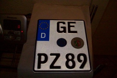

Wer kann mir mal sagen wo die Löcher im Nummernschild rein kommen Schild ist ca.
18x20 breit lang

Das sind zwei Löcher die man mit nem Schraubendreher ins Blech drücken kann. Würde da garnicht son Pahei drum machen. Mr. Green
Das kommt doch ganz darauf an, welchen Kennzeichenhalter dein Motorrad hat. Ich würde daher keine Löcher bohren/stanzen, ehe ich nicht den exakten Abstand am Halter selbst messen konnte. Weil, 4 Löcher sehen dann später recht bescheiden aus Mr. Green

Ich dachte an der GPZ 500S sind die Nummernschildhalter genormt noch mal im Klartext ich habe das Schild und mit diesem Schild möchte ich meine GPZ überführen oder besser gesagt abholen.
Hoffe das ich mich klar ausgedrückt habe

Ruhe bewahren; hättest Du das gleich geschrieben, wäre der ganze Rest oben gar nicht aufgetaucht...
Akkuschrauber, 6'er Bohrer, zwei M6 x 20 mit Scheiben, Federringen und Muttern und ein Edding mitnehmen und vor Ort machen...

darum nimmst du das Schild einfach mit (ohne Löcher) und machst die einfach wie Norden schon schrieb vor Ort rein. dann hast du ein paar löcher, welche dann an der richtigen Stelle sind und nicht 2 oder 3 zusätzliche.
oder du verunstaltest dein Schild, machst die vorher rein und wählst dann entweder Black Hawks vorschlag (irgendeines der Löcher wird dann schon passen) oder den von Paul Junior oder machst einfach so zwei löcher rein und hoffst, dass die passen... Wink
Bei der GPZ ist das schon mehr oder minder ein Halter, den man jedoch schonmal auf mindestens zwei unterschiedlichen arten am Spritzschutz festschrauben kann...und je nachdem müssen die Löcher dann höher oder tiefer. Zusätzlich musst du natürlich auch wissen, ob du dein Schild eher höher oder tiefer anbauen willst.
Also wie gesagt, Schild mitnehmen und die Löcher vor Ort machen. Mr. Green
