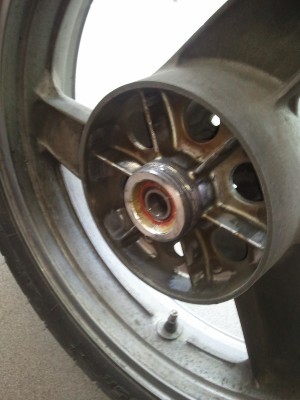

Ja, mein Vorredner hat wohl ganz Recht....manchmal sollten Taten den Worten vorausgehen. Habe einfach jeden Schritt fotographiert und das mit dem Karton gemacht.
Rad ist nun drauߟen und jetzt frage ich mich ob ich auch die Bremsschreibe und das, was hinter dem Kettenblatt ist, noch irgenwie demontieren muss, um die Felgen beim Reifenhändler neu zu bereifen lassen!
LG Henrik

Nein musst nichts mehr weiter machen.
Scheibe bleibt dran und das Kettenblatt hast du ja mit dem Träger abgezogen.
Alles bestens Wink

pass nur auf das du das Rad nicht auf die Bremsscheibenseite ablegst, wär schade wenn die dadurch nen Schlag bekommen würde Wink
