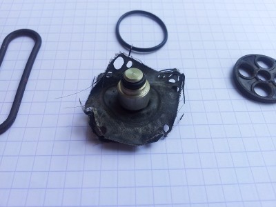

überprüfe die Dichtung im Benzinhahn.
Wahrscheinlich hast du das gleiche Problem wie ich, nur noch nicht so krass.
Bei mir lief sie auch nur auf einem Zylinder, auch nur auf dem Rechten.
Laaange war die Suche....
Aus dem linken Auspuff lief bei Leerlauf unverbrannter Benzin aus, viel, sehr viel.
Grund:
durch die kaputte Dichtung im Benzinhahn, wurde am Vergaser vorbei, durch den Vakuumschlauch, Benzin in den linken Zylinder unkontrolliert eingesaugt.
Warum der linke Zylinder? Weil da das dünne Vakuumschlauch vom Benzintank angeschlossen ist (am Vergaser).
Das Verbrennungs-Gemisch im linken Zylinder ist dann überfettet.
Es kann nicht gezündet werden.
Erst bei höheren Drehzahlen stimmt das Gemisch, weil da genug Luft angesaugt werden kann.
Ich hatte ein Dichtungs-Set bei Louis gekauft für 15€. Eingebaut, Benzinventil gereinigt und jetzt läuft sie prima auf beiden Zylindern.
Die alte Dichtung... sie war einfach zu alt und zersetzt... siehe Foto
Grüߟe
Ivery
#25
Achso ja, das bild fehlt.
Das große ding in der Mitte ist es.
Alt, zerfanzt und undicht.

Hallo Ivery,
danke für den Tipp.
Mein Benzinhahn ist aussen wirklich ein wenig feucht.
Das werde ich dann auch noch in Angriff nehmen.
