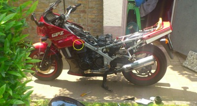

So, hier mal 2 Bilder. Einmal eine Seitenaufnahme komplett mit einer gelben Markierung für den Sitz der eigentlichen Schraube. Andere Aufnahme zeigt die leere Bohrung. Ist halt komisch, da nichts vorhanden ist, um eine Halterungsschraube einzudrehen. Entweder fehlt eine Verbindung oder ein Teil am Rahmen. Keine Ahnung. Grüߟe
Da wird niemand etwas am Rahmen finden... Da wird die Verkleidung am Tank verschraubt...
Aber die Bohrung liegt unterhalb der Verkleidung?! Der Tank weiߟt keine Befestigungsmöglichkeit auf?! Bin ich zu blöd?

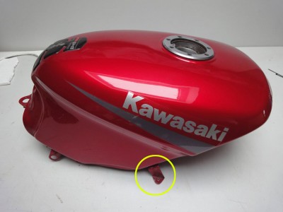

An dem Teil?! Ist bei meinem Tank glaub ich nicht existent Smile
hm ja Drasak jetzt wo dus sagst Laughing ...
schau ma deinen Tank an, ob das vielleicht fehlt bzw. nie dran war?!

Der Tank hat auf jeden Fall seitlich 2 Nasen, die nach auߟen stehen. Auf der linken Seite in Nachbarschaft zum Benzinhahn...
Wenn die dem Vorbesitzer aber abgebrochen sind, macht es Sinn dass Du da nix findest und die Kabelbinder da dran waren...
Edit: Ja genau diese Nasen...
Nur die Nasen von der Seitenverkleidung sind Vorhanden. Muss dann wohl mal bei Gelegenheit was Basteln und paar Schweiߟarbeiten durchführen. Plastikgeklapper nervt wie sau!
Drasak schrieb:Der Tank hat auf jeden Fall seitlich 2 Nasen, die nach auߟen stehen. Auf der linken Seite in Nachbarschaft zum Benzinhahn...
2 Nasen? Die haben doch nur eine fürs Schräubchen der Kanzel und die anderen sind für die Seitenverkleidung, oder liege ich gerade komplett falsch? Also eins an jeder Seite.
Ja, schon gut, eins links eins rechts für die Nasen der Seitenverkleidung Smile Also 2, genau wie das Pferd 8 Beine hat... 2 links, 2 rechts, 2 vorne, 2 hinten Big Grin
Hast du mal geschaut, ob die bei deinem Tank nun dran sind oder nicht?
