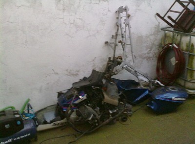

Soooooooooooo nun gehts los mit dem Umbau .. zerlegt ist sie schon mal und ne Schadensaufnahme ist erstellt ... Teile fast alle besorgt .. nun gehts ans saubermachen und lacken ....
Re: Linsenscheinwerfer sollen beide Leuchten - Overdose - 29.03.2012
Das nenn ich mal "einen Haufen Motorrad"... Wink

mach mir nur Sorgen bei den ganzen Schrauben die nun in der Kiste rumfliegen ... ich hoffe die finden alle wieder ihr Loch ...
