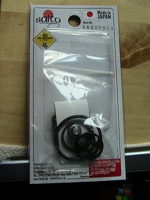

So, Benzinhahn ist repariert, der Motor kommt jetzt unten besser raus, vorher musst man ihn auf 5000-6000Upm bringen, damit er überhaupt wollte und er geht oben satter raus, über 8000Upm werden die Arme jetzt wieder deutlich länger und verhungert da nicht.

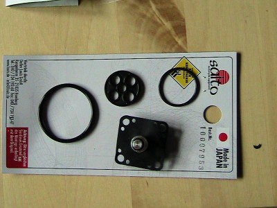

Was man für 18,90€ per Versand von Louis bekommt sieht man unten.
Man sieht einen kleinen O-Ring der um den Benzin-Hebel kommt,
einen großen O-Ring, das ist die Dichtung zwischen Benzinhahn und Tank, der wird Oval eingepasst,
eine Scheibe mit 4 Löchern, die Dichtung zwischen Benzin-Hebel und Hahngehäuse UND
dem Unterdruck-System, da muss noch die Kunststoffscheibe aus dem Benzinhahn durchgefummelt werden.
Rubino hat recht gehabt, bei einem funktionierenden System kommt keine Luft nach, wenn man am Unterdruck-Anschluߟ saugt.
Laughing so, dann geht mal alle schön an euren Benzinhühnern saugen Laughing
