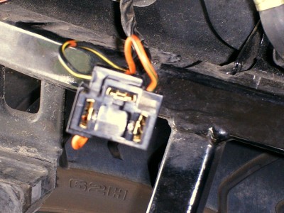

Habe das 2-Polige Relais von Polo. [attachment=0]
Mein Anschluss am Möpp ist 3-Polig, somit ist ein Kontakt frei, aber funzt einwandfrei. Sieht deine Buchse am Möpp denn so aus? Und wenn ja, hast du die 2 Kabel vertauscht, so wie ich im andren Thread geschrieben hab?

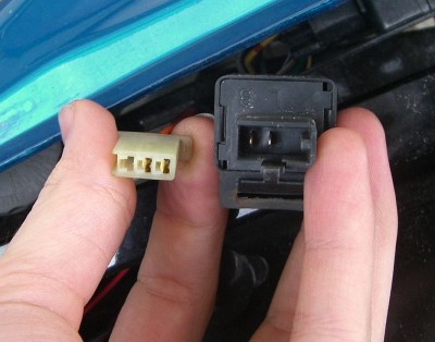

Oder eher so?
Re: Blinker in LED-Blinker tauschen - hotteshadow - 11.10.2010
Eher so.
[attachment=1][/quote]
Hab beide Kontakte versucht, auch gedreht, nix. Allerdings weiߟ ich ja nicht ob die Widerstände etwas ausmachen, die sind ja noch drinne.
Re: Blinker in LED-Blinker tauschen - Daniel - 11.10.2010
Der 3. Kontakt ist vom US-Modell ein Überbleibsel. http://www.gpz.info/viewtopic.php?f=6&t=5284
Re: Blinker in LED-Blinker tauschen - antibike - 11.10.2010
Daniel schrieb:Der 3. Kontakt ist vom US-Modell ein Überbleibsel. http://www.gpz.info/viewtopic.php?f=6&t=5284
Bringt mal nicht alles durcheinander. Hier geht es um den Blinkgeber und nicht um die Anschlüsse am Blinker.
So wie ich das bisher gelesen habe, sind an der EX500 original Blinkgeber 3-polig verbaut.
Wie es aussieht wurden wohl aber bei den jüngeren D-Modell Baujahren auch Blinkgeber 2-polig eingesetzt.
Ab welchem Baujahr der Wechsel vollzogen wurde wäre noch zu ermitteln, wenn es sich um original
Anschüsse handelt. Die meisten hier sind nicht Erstbesitzer und wissen somit nicht was schon alles verändert wurde.
Blinkgeber 2-polig
  • Eingang (49, Plus Leitung)
  • Ausgang (49a, Leitung zum Blinker)[/list:u]
    Blinkgeber 3-polig
    • Masse (31, Minus Leitung)[/list:u]
      Bei Wikipedia gibt es auch eine Übersicht zu den üblichen Klemmenbezeichnungen.
