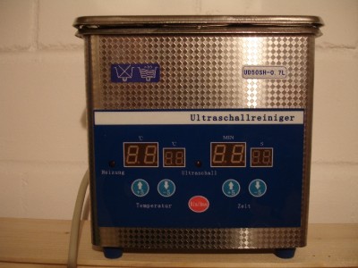

Da mein Ultraschallbad nächste Woche auf Hochtouren laufen darf, hänge ich mich hier mal mit meinen Fragen dran.
Mittlerweile liest ja man ja doch von einigen im Forum, dass sie ihre eigenen Ultraschallbäder haben und die Vergaser so selber reinigen, kann denn jemand Empfehlungen zu einem geeigneten Reinigungsmittel abgeben?
Mit meinem Gerät bin ich soweit zufrieden. Als Reinigungsflüssigkeit hab ich bisher destilliertes Wasser mit einem Schluck von diesem Reiniger benutzt. Hier bin ich mir jedoch nicht sicher, ob der nicht zu aggressiv ist.
Der Suzi-Vergaser wurde auf diese Weise behandelt, allerdings konnte ich diesen komplett (und wenn ich komplett sage, meine ich auch komplett Wink ) in alle Einzelteile zerlegen und wusste dann auch, dass keine empfindlichen Teile drin geblieben sind.
Reinigungsleistung ist top, ist alles schön sauber geworden.
Aber was die evtl. Aggressivität betrifft: Die Drosselklappen der Suzi zum Beispiel sind aus Messing (zumindest sieht das farblich so aus) und die haben Verfärbungen/Anlaufspuren bekommen.
Auch der Deckel vom Schaltmechanismus von Flitzi, den ich darin gebadet hab, ist jetzt zwar sauber, hat aber auf der Innenseite auch sowas wie Anlaufspuren, es ist halt einfach keine einheitlich alu-graue Farbe mehr. Vielleicht sah der aber auch vorher schon so aus, man guckt sich das Zeug ja meistens erst hinterher genauer an Questionmarks
Beim GPZ-Vergaser hab ich mir von Rubino sagen lassen, dass die Drosselklappen nicht rausgeschraubt werden können, demnach auch die Drosselklappenwellen nicht rausgehen und diese Wellen auch irgendwie gelagert sind, mit welchem Material auch immer.
Auch im WHB steht, dass man keinen zu aggressiven Reiniger benutzen darf, weil der Vergaser eben Kunststoffteile enthält, die nicht ausgebaut werden können, vermutlich sind die von Rubino angesprochenen Lager gemeint. Von Ultraschall steht dort aber nichts.
1) Darf man den Vergaser dann trotzdem ins Ultraschallbad tun (was ich eigentlich vorhabe), oder vertragen das die Teile, die drin bleiben müssen, nicht?
2) Mit welchen Reinigern habt ihr gute Erfahrungen gemacht, in Kombination mit Sauberkeit/Reinigungskraft und schonender Reinigung, dass nichts angegriffen wird? Wie ist es mit "Hausmitteln"?
Hab im Internet die Reiniger von Motorradbay (soll speziell für Keihin-Vergaser sein) und EMAG (speziell für Alu/Druckguss) gefunden, hat die schon jemand getestet?
3) Hat schonmal jemand gehört, dass destilliertes Wasser evtl. gar nicht so gut ist, weil es bestrebt ist, die ihm entzogenen Bestandteile aus seiner Umgebung wieder aufzunehmen, sprich auch Teile "anzugreifen"? Hatte es bisher immer verwendet und auch die Kosten dafür nicht gescheut, aber ich hab auch einen kleinen Zimmerbrunnen, der damit betrieben wurde und nur damit, da kam nicht einmal kalkhaltiges Leitungswasser zum Einsatz, und trotzdem gab es weiße Ablagerungen, die sich richtig ins Material reingefressen haben und sich nicht mehr entfernen lassen. Beim neuen Brünnchen wurde mir direkt von destilliertem Wasser abgeraten (damals wurde es empfohlen), wegen der Sache mit dem Angreifen.
Freu mich auf eure Empfehlungen.
Grüßle sabse Wink
