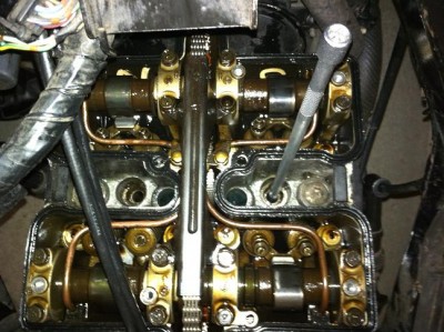

Re: Riesenproblem - TheLloyd92 - 23.02.2011
also hab hier grad mal deinen Rat befolgt und in den rechten Zylinder nen stab reingemacht und bis zum höchsten punkt gedreht.
Bilder hab ich auch noch gemacht

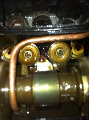

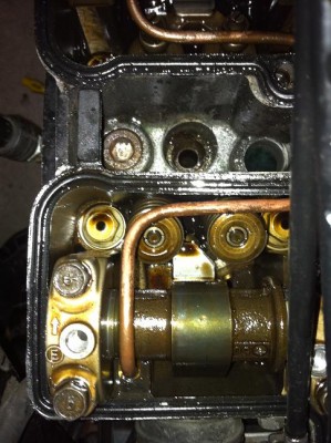

Re: Riesenproblem - Rubino - 23.02.2011
Also, wenn du wirklich nichts an den Nockenwellen gemacht hast
(Aufgrund deiner bisherigen Aussagen glaub ich dir das mal)
solltest du dir glaube ich langsam einen guten Anwalt suchen.
(Zum Polrad kommen wir später noch) sorry aber ich verlier grad meine Geduld:
Die Bilder sind fast genauso unbrauchbar wie das Video. (und ist das ein Holz oder Kunststoffstab ???)
Das einzige was mir darauf aufgefallen ist: Wo ist der vierte Schlepphebel ?
Es sieht so aus als würden die Brösel da rum fliegen, Einlassnocke linke Seite in Fahrtrichtung.
Mach mal neue Bilder, von der linken Seite in Fahrtrichtung, so das man die Schrift (IN EX) auf den Nockenwellenzahnrädern erkennen kann.

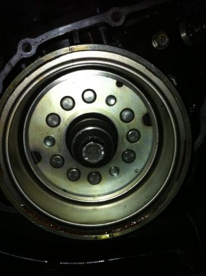

Dazu schreibst du bitte welche Markierung vom Polrad an der OT Markierung ist.
Und finde den verlorenen Schlepphebel Confused wenns geht mit Foto, ohne Video Wink
Re: Riesenproblem - Guardian - 23.02.2011
Rubino schrieb:(und ist das ein Holz oder Kunststoffstab ???)
Würd sagen das es ein Metallstab ist....
Hab ganz schön lange gebraucht bis ich gesehen hab wo da en Schlepphebel fehlt. Oops
Bei Fehlzündungen hätte ich jetzt spontan auf CDI oder Zündspulen getippt, doch ein nicht vorhandener Schlepphebel ist natürlich auch ne Möglichkeit.
Guardian schrieb:Bei Fehlzündungen hätte ich jetzt spontan auf CDI oder Zündspulen getippt, doch ein nicht vorhandener Schlepphebel ist natürlich auch ne Möglichkeit.
Hast du alles gelesen von dem Thread ?
Der fehlt nicht, die Reste sind da garantiert drin,
sowas passiert wenn die Nockenwellen ca 40° verdreht sind und jemand mit Gewalt den Motor dreht ...
ohaa is mir echt nicht aufgefallen, der schlepphebel is gebrochen un liegt drin Rolleyes war ich nich Snooty Liar
polrad steht so, dass auf 12uhr ein "C" ist

Ich unterstelle damit nur das der vor dem Werkstattbesuch noch dran war, und mit dem Urproblem "Fehlzündung"
keinerlei Gemeinsamkeit hat.
@Lloyd: Lohnt warscheinlich nicht.
Das die Ventile nicht mehr gerade sind sieht man so schon,
evtl ist noch das Pleuel gestaucht, Kolben gerissen, wenn du Pech hast die Nockenwelle verbogen und sowas.
Wie gesagt: Anwalt, am besten einen der sich mit sowas auskennt.
Da war irgendein Stümper dran, die Aktion mit dem Polrad spricht schon dafür,
und das, sowie den restlichen Motor (was hat der sonst noch alles gemacht ?) solltest du dir bezahlen lassen !
Mal zum Polrad: Wenn man das Blech da raus reiߟt sind die Magnete logischerweise im Eimer,
weil alles zusammen geklebt ist, und die mit dem Kleber die brüchigste Stelle bilden.
Selbst wenn die Magnete brechen, solang das Blech drin ist hält das die zusammen,
und somit bilden die wie vorher eine Einheit (Wer in Physik aufgepasst hat weiߟ was ich meine).
Und: Ein D-Polrad was bei 36tkm defekt ist, ein doppeltes Märchen ....
