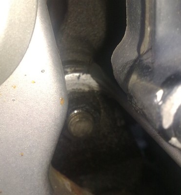

Re: Schwinge passt nicht mehr rein?!? - Rubino - 24.10.2011
Ja, so theoretisch ist das schwierig, deswegen mein Spruch:
Rubino schrieb:zeig uns ein möglichst scharfes Bild wie deine kleine (GPz Whistle ) unterm Rock ausschaut. Big Grin
Eventuell sehen wir was ungewöhnliches Wink
Also einfach mal von hinten richtung Schwingenaufnahme knipsen.
So dass die Beiden waagerechten Rahmenverbinder gut zu sehen sind.
Re: Schwinge passt nicht mehr rein?!? - rex - 25.10.2011

Re: Schwinge passt nicht mehr rein?!? - murschi - 25.10.2011
So, hab euch ma n foto geknipst
[Bild: http://www.bilder-hochladen.net/files/ao2y-5-e4da.jpg]
wer was entscheidendes sieht, bitte melden...

Re: Schwinge passt nicht mehr rein?!? - Rubino - 25.10.2011
Geheimnisvoll geheimnisvoll ... ich seh auf dem Bild nichts ungewöhnliches.
