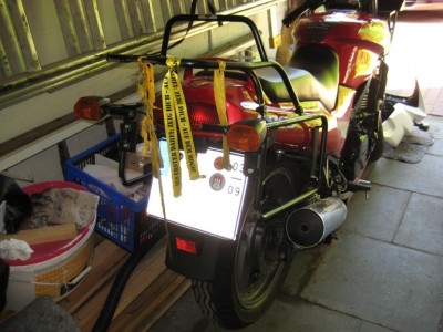

so ich hab sie huete angemeldet. Bin dann gleich draufgestiegen und losgefahren. Mal ne halbe Stunde mit nehm Kolleg rumgekurft.
Dann wollte ich schnell Tanken und sie lief nimmer an. Abgesoffen. Zum glück schaft an der tanke en Kolleg von mir. Der Hat mir schnell Starthilfe geben und nach na weile lief sie wieder. IS dann dahiem au wieder abgesoffen. aber leif wieder an. was stimmt da net ? Sind des die Zündkerzen ? Die waren von meiner alten, hatten ca 3tkm drauf.
oder was kann des noch sein ?
Aber sie läuft sonst echt gut.
Endlich wieder Motorrad fahren Smile
