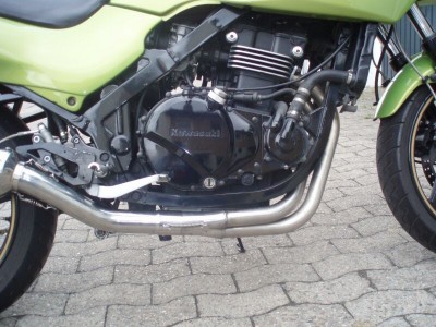

So wie das auf dem Bild aussieht, bekommst du den Bugspoiler nachher sowieso nicht mehr drann.
Da würd ich die Halterung einfach abschrauben.
Wo hängst denn mit dem Krümmer ?
Gehn die Schrauben nicht in die Langlöcher ?
Dann ist da wohl was verbogen.
Oder geht der Krümmer nicht richtig an den Auslass ?

sowohl als auch, aber ich glaube ich hab grade des Rätsels Lösung gefunden!
Das eine Rohr ist 1 cm länger als das andere! Ist mir aufgefallen, als ich den devil Krümmer und den Cobra Krümmer mal aneinander gehalten habe. Schwupps mal schnell die Verlängerung vom Montageständer geschnappt und dran gehalten. Und nun siehe da:
Das wird wohl mal eine E-Mail geben!

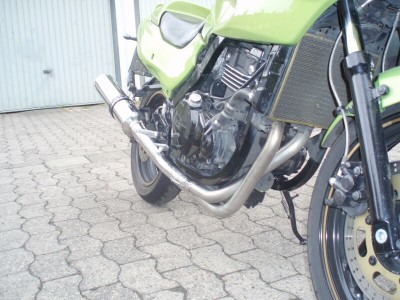

Krümmer ist wieder gekommen, nach 3 Wochen. Packe ihn aus und er war immernoch verzogen! Statt des 1 cm nun noch 0,5 cm.
Getreu dem Motto "Naja, vielleicht passt es ja" bin ich dann ans Werk und habe den Krümmer auch mit biegen und brechen drauf bekommen.
Sammler dran, Tüte dran und gib Feuer!
Klangprobe war schonmal sehr geil. Lauter als der Devil (und der war schon nicht leise). Optisch macht sich der 35er Topf auch ganz gut.
ABER:
Der Krümmer liegt an den Kühlrippen unserer Ölwanne an. Hab da kein Papier durch bekommen. Kann das so richtig sein bzw. ist sowas bedenklich?
Zudem sind die Verbindungen nicht 100 % dicht. Ist das normal?
Und zu meinem Schrecken musste ich auch noch feststellen, dass der Endtopf selbst auch nicht dicht ist, sondern Abgase nach vorne durchlässt.
Nach erneutem Kontakt mit Moto-Shop24.de werde ich denen morgen Fotos schicken. Im übrigen ein sehr netter und bemühter Shop.
Bei Interesse kann ich hier die Fotos auch reinstellen. Vom Mopped mit der Tröte sowieso Wink
Ein weiteres Problem das ich habe ist, dass ich den db-killer nicht raus kriege. Hat da einer von Euch vielleicht noch einen Tipp?
Re: cobra duplex 2in1 - Gilli - 18.01.2010
Also die liegt normal nicht an der Ölwanne an und rauspusten darf sie auch nicht.

Sitzt der Krümmer bei Euch eigentlich locker am Motor oder musstet ihr auch ein wenig würgen um den Krümmer an den Motorblock zu bekommen?
Da muߟ man nirgends würgen, das paßte ohne Probleme. Habe nur Rohre und Sammler montiert und dann erst den Schalldämpfer.
Re: cobra duplex 2in1 - Yuri - 18.01.2010
also unterm motor hab ich genug platz. den krümmer musste ich auch mit etwas probieren auf die 4 stifte draufschieben. bei mir hat es dann in einer einzigen pos mehr oder weniger gepasst. bei mir würde ich es mal mit "leicht würgen" beschrieben. Wink
edit: habe zuerst alles zusammengesteckt: also esd, krümer und sammler zusammen. und dann alles locker vorn am motor und hinten an der schelle eingehangen.
Re: cobra duplex 2in1 - Slotta - 18.01.2010
also ich hab auch alles nacheinander angebaut. Und bei mir war es auch so wie bei Yuri.
Von daher bin ich in dem Punkt beruhigt. Danke!
