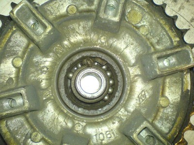

Die Achse würd ich ein wenig fetten.
Re: Brauche DRINGEND Tipps/Hilfe Ausbau Vorderrad - Pakonti - 17.04.2009
Ich würde, sonst erget es dir wie mir.
Das Lager im Kettenträger einfetten. Mit Langzeitfett oder was vergleichbarem. Ist immer wieder gut um es zu schützen bevor es sich verflüchtigt.
