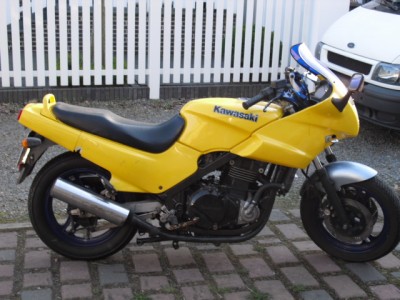

Re: Motor, Anlasserleerlauf oder doch/auch die Kupplung? - kleineHexe0400 - 07.04.2010 Hier ist es.....Aber es soll noch viel gemacht werden....in ein bis zwei Wochen geht Sie erstmal zum Lacker!!! Re: Motor, Anlasserleerlauf oder doch/auch die Kupplung? - Sekronom - 07.04.2010 Gelb habe ich noch nie gesehen, lass sie doch so, ist bestimmt ein Unikat Re: Motor, Anlasserleerlauf oder doch/auch die Kupplung? - kleineHexe0400 - 07.04.2010 Sekronom schrieb:Gelb habe ich noch nie gesehen, lass sie doch so, ist bestimmt ein Unikataber häßlich Re: Motor, Anlasserleerlauf oder doch/auch die Kupplung? - saxonfahrer - 07.04.2010 kleineHexe0400 schrieb:Sekronom schrieb:Gelb habe ich noch nie gesehen, lass sie doch so, ist bestimmt ein Unikataber häßlich Das hab ich aber schon gesehen -> also leider kein Unikat mehr Re: Motor, Anlasserleerlauf oder doch/auch die Kupplung? - Rubino - 07.04.2010 kleineHexe0400 schrieb:Ich hab mal nen Foto für euch gemacht.....vieleicht seht Ihr einen Fehler(auch wenn ich das nicht glaube)Muss mal meine brille suchen, is ja voll Unscharf Sekronom schrieb:ist bestimmt ein UnikatNö. Höchstens mit blauer Tourenscheibe, Er-5 Wasserpumpendeckel, silbernem Frontfender, und lila Felgen Kleines beispiel für ne gelbe GPz: Re: Motor, Anlasserleerlauf oder doch/auch die Kupplung? - SoftCell - 07.04.2010 mann mann mann, schonwieder ne zette ohne bugspoiler
