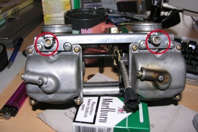

falls das gemisch nicht stimmen sollte, wo stellt man das bei der ex 500 s A-modell ein? habe hier im forum dieses bild gefunden und ich war eben bei meiner gucken ob sie das auch so hat. warum einfach wenn es auch kompliziert geht?
bei mir sind da keine schrauben mit schlitz, oder kreuz, oder imbus oder dergleichen drin. die haben eine glatte oberfläche. also kann man da so nichts verstellen.sind da falsche schrauben drin oder wird das bei der woanders eingestellt?
lg pedi
Re: und plötzlich ist sie aus... - gpz-norden - 22.05.2011
Tach.
http://www.gpz.info/viewtopic.php?f=71&t=5031
Hast Du bestimmt schon gelesen... das mit den "glatten Schrauben" ist seltsam...
