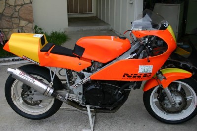

Zu guter letzt mal ein Beispiel was in sachen Fahrwerk und Rahmen geht:
Ich hab mich mit dem guten Mann ne Weile unterhalten, bis auf die Flachschieber ist der Motor original,
aber das gesamte Mopped kommt auf geile 140Kg, trotz schwerer ZZR600 Felge in der Hinterhand.
Damit hat er in der Klasse bis 650cm³ die SV Treiber gejagt ... gut, inzwischen hat er selber eine Big Grin
Trotzdem nettes Teil, und zeigt schön was man rausholen kann Wink

Da, noch was, und diesmal solltest du genauer hinschauen was drin steckt. Wink
[Bild: http://i700.photobucket.com/albums/ww2/kanatuna/Jennings%20January%202011/DSC_3436.jpg][Bild: http://i700.photobucket.com/albums/ww2/kanatuna/Jennings%20January%202011/DSC_2502.jpg]
So wie ich das sehe solltest du beim "leichten" Gewichtstuning anfangen, und dann erst mal fahren.
Wenns dann gut läuft und dir die Sache Spaß macht kannst du weiter drüber nachdenken Wink
Geb dein Geld lieber erstmal für Montageständer und Reifenwärmer aus.

Re: Renn-GPZ - Schonmal jemand sowas versucht? - Guardian - 24.06.2011
@ Hairybird Ich kann dich schon verstehen, dass du gerne basteln und schrauben willst allerdings musst du bei der Zette auch berücksichtigen, dass der Motor wie Rubino bereits erwähnt hat "ursprünglich" nur 450ccm hatte und sich somit Leistungstechnisch anscheinend ziemlich an den Grenzen des wirtschaftlich machbaren befindet.
Denn was nuzt es dir wenn du viel Arbeit und Geld in solch ein Projekt pumpst und es nach einigen tkm den Geist auf gibt.
Ich würd an deiner Stelle erst einmal den Motor deiner Zette in Ordnung bringen, dass sie z.B. nicht mehr die Mengen an Öl verbraucht etc. Wink
Aber ich hab sogar noch ein Video für dich... Link
Und zwei Bilder...In dieser FZR 400 schläg das Herz einer Zette... Laughing
und hier mal ein Bild von einer Zette mit TZ 250 Verkleidung, CBR 600 Gabel samt Felge etc. und GPZ 600 Schwinge mit ZZR 600 Felge... Ach ja, den CR Vergaser nicht zu vergessen.
