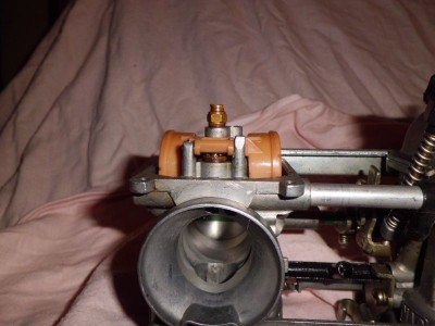

Aber es läuft schlecht. Geht beim Gasgeben aus und hat einen Leerlauf das man denken könnte sie ginge gleich aus. Die Kerzen sind nach kurzem Laufen eher trocken. Was mir beim Vergaserzusammenbau aufgefallen ist: Der Düsenstock mit den Hauptdüsen lässt sich nicht 100prozentig einschrauben, es schaut immer noch bissl Gewinde raus aber es gibt beim Einschrauben an der Stelle einen deutlichen Widerstand.
Frage: Muss man die komplett einschrauben können oder gehört das so das die bissl überstehen?

Re: Wiederinbetriebnahme nach 8jähriger Standzeit - Rubino - 25.03.2012
Eben noch gemacht: Das gehört so Wink

Rubino hats ja schon geschrieben, trotzdem noch ein Foto:
Wenn der Düsenstock so sitzt, ist alles O.K.:
