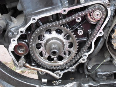

Re: Jetzt geht`s los....meine Zicke wird neu.... - kleineHexe0400 - 01.05.2010
Hy,
hab euch mal wieder neue Bilder mitgebracht.....hab mein "kleines" Problem gefunden.....aber seht es euch selbst an....
Re: Jetzt geht`s los....meine Zicke wird neu.... - Rubino - 01.05.2010
Autsch
Was genau hatts denn da zerbröselt ?
den kleinen Keil der das Polrad hält ?
Nöööö...das Zahnrad.... Twisted
Sieht so aus als hätte sich die eine Schraube vom Freilauf gelöst Wink
Jau so is es auch....Zu blöd halt....
Re: Jetzt geht`s los....meine Zicke wird neu.... - SimonGPZ - 03.05.2010
kleineHexe0400 schrieb:Jau so is es auch....Zu blöd halt....
Hallo habe die gleichen Probleme; Vorsicht bei mir ist zuletzt die Kette gerissen, vieleicht war sie zulang - sieht bei Deinem Bild auch so aus. Die Kette ist beim Anlassen gerissen und hat einen Teil des Deckels und ein Stück vom Motorblock über dem Anlasser zerstört. Habe auch den Verdacht, dass das Kettenrad am Block scheuert; als wenn ein Distanzstück zur Welle fehlen würde.<!-- l --><a class="postlink-local" target="_blank" href="http://www.gpz.info/posting.php?mode=quote&f=79&p=147112#">posting.php?mode=quote&f=79&p=147112#</a><!-- l -->

Re: Jetzt geht`s los....meine Zicke wird neu.... - kleineHexe0400 - 04.05.2010
SimonGPZ schrieb:Hallo habe die gleichen Probleme; Vorsicht bei mir ist zuletzt die Kette gerissen, vieleicht war sie zulang - sieht bei Deinem Bild auch so aus. Die Kette ist beim Anlassen gerissen und hat einen Teil des Deckels und ein Stück vom Motorblock über dem Anlasser zerstört. Habe auch den Verdacht, dass das Kettenrad am Block scheuert; als wenn ein Distanzstück zur Welle fehlen würde.posting.php?mode=quote&f=79&p=147112#
Die Kette ist bei mir nicht gerissen und jetzt kommt ein komplett anderer Anlasserfreilauf rein.
Re: Jetzt geht`s los....meine Zicke wird neu.... - SimonGPZ - 04.05.2010
Hoffendlich klappts dann. Tipp aus dem Repair-Buch: Schrauben und Gewinde müssen absulut fettfrei sein und müssen mit Kleber gesichert werden! Viel Glück!
SimonGPZ schrieb:Tipp aus dem Repair-Buch: Schrauben und Gewinde müssen absulut fettfrei sein und müssen mit Kleber gesichert werden! Viel Glück!
Das weiߟ ich jetzt auch.... Confused Wird schon werden.... Danke!
Re: Jetzt geht`s los....meine Zicke wird neu.... - kleineHexe0400 - 09.05.2010
Hier mal kurz was neues von mir und meiner Kleinen...... Big Grin
Anlasserfreilauf ist neu....Vergaser mal wieder Twisted einen anderen eingebaut.....aber dazu gibt es Morgen mehr...
KOMPLETT zusammen gebaut und Morgen geht es zum TÜV....mal schauen was er so sagt. Ich mache Morgen noch Foto`s und sag euch bescheid wie alles gelaufen ist.
